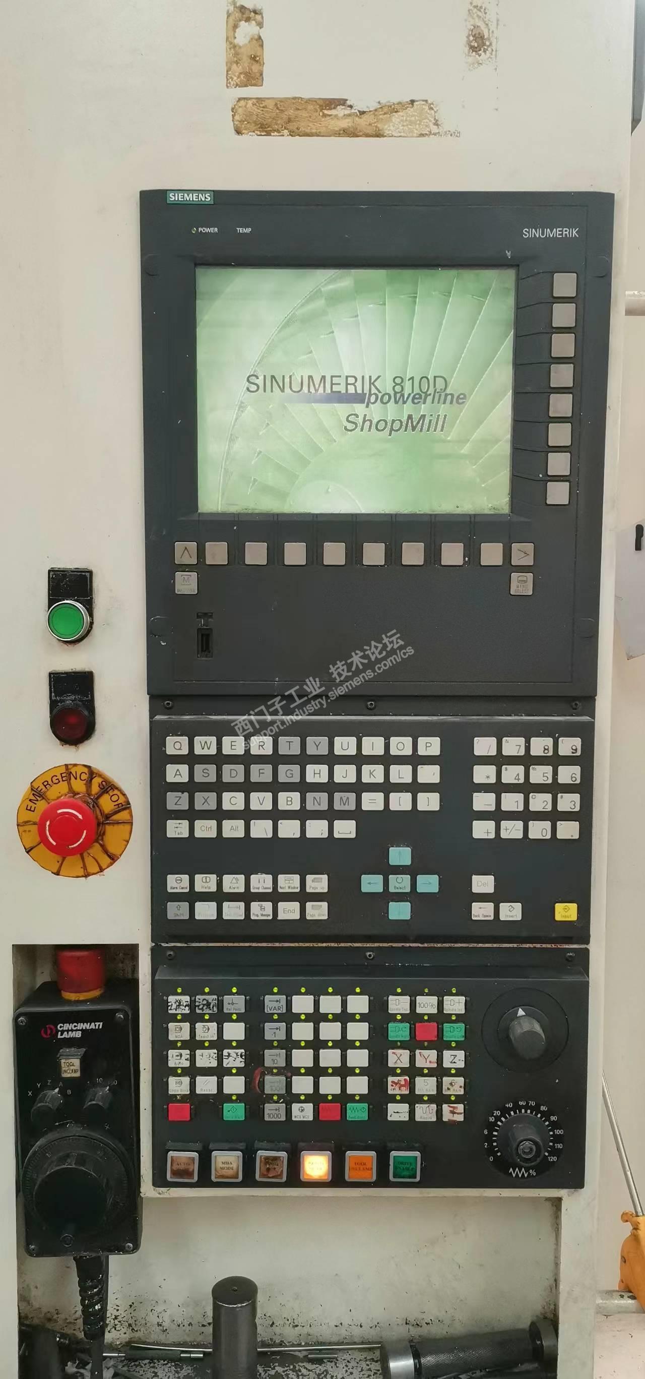

加工中心,西门子810D 系统,开机无法进入正常界面。
1、经查看,NC和PLC错误状态灯报警,无数码显示;
2、判断是NCU和NCU-BOX损坏,在别的机床验证后,NCU和NCU-BOX是正常的
3、把CCU上的外界线:编码器线、手轮线、驱动线等全部拆掉
4、只接CCU 设备总线,即把CCU的设备总线和电源的设备总线连接,CCU正常
5、停电,然后一部分一部分外界线往上插接,然后看是那个外界线路引起的。
6、最后发现是手轮引起的,手轮电缆到接线端子接触不良引起的,排除故障后机床正常。
总结:系统开机检索时报警,数码显示第一步都还未到,故无数码显示,故只接设备总线,然后一步一步排查是那根数据线或电缆线引起的。
