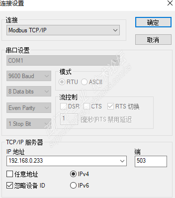

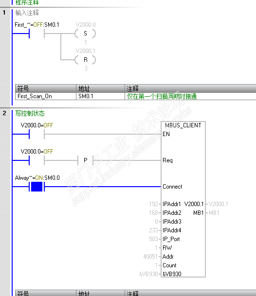

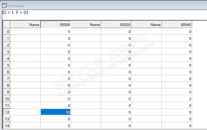

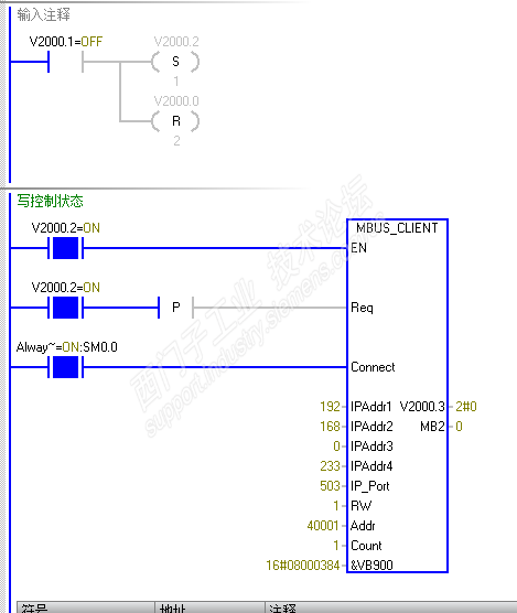

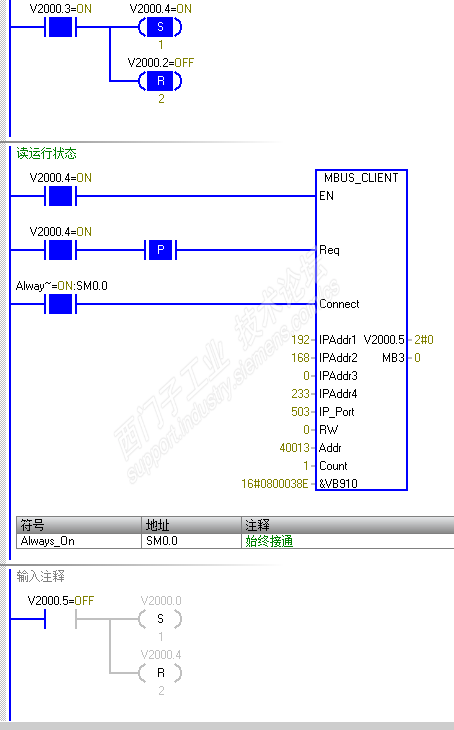

我刚看网站说明,然后用MODBUS SLAVE测了一下 测试结果看图片 程序完全没变动,唯一跟现场有区别的就是现场的是2.5版本的SR60 我办公室测试用的2.8版本的SR60,我只改了IP地址,别的没变。现场需要通讯的是一个控制风机的触摸屏,应该是MCGS的 现场通过了一个小的交换机连接的,现场通过交换机用MODBUS POLL可以正常通讯,但是PLC通不上,我刚用MODBUS SLAVE 测试,可以正常读写。这种情况我应该怎么排查问题 对网线有要求吗,交叉或者直连,交换机有没有问题,因为我现场用PLC直连触摸屏也通不上 我要写入触摸屏的地址是40001 40051 读的是40013 还有一个问题就是 MODBUS TCP 和MODBUS RTU 互相有没有冲突,再我看来应该是没冲突

      我想文你一下,上面这句话是什么意思,你是怎么通讯,难道不是用网线连接交换机和触摸屏通讯吗?既然是用网线通过交换机能连接上,说明网线和交换机没有问题,你再就是找你程序是不是有问题,你触摸屏设置是不是有问题。你现在问题都搞清楚方向。你再次接截图出来,还是没有将通讯程序描述出来,到底是PLC和触摸屏无法正常建立通讯,还是能建立通讯,只是程序有问题导致读不到数据。
你在次到补充问题,把问题描述清楚,把程序监控报错的画面截图出来,想清楚要问什么,把问题描述清楚。不然都知道你问题在哪里。

我刚看网站说明,然后用MODBUS SLAV用电脑直接连PLC测试 是可以正常读写的,那我的程序应该没问题。 程序完全没变动,唯一跟现场有区别的就是现场的是2.5版本的SR60 我办公室测试用的2.8版本的SR60,我只改了IP地址,别的没变。现场需要通讯的是一个控制风机的触摸屏,应该是MCGS的 现场通过了一个小的交换机连接的,现场用MODBUS POLL直接扫描触摸屏可以正常通讯,但是PLC跟触摸屏通讯不上,这种情况我应该怎么排查问题 对网线有要求吗,交叉或者直连,交换机有没有问题,因为我现场用PLC直连触摸屏也通不上 我要写入触摸屏的地址是40001 40051 读的是40013
