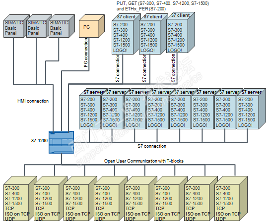

1200CPU的以太网口可以同时连接工控机、触摸屏和MODBUS TCP设备吗?
EverStar
注册时间:2008-09-26
1372
12
2024-06-25 22:10:58

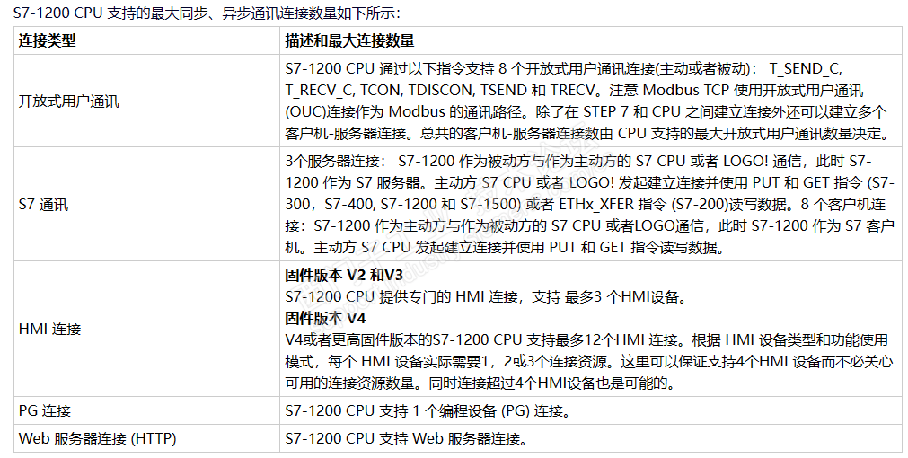

请问1214CPU的以太网口可以同时连接工控机,HMI和MODBUS TCP设备吗?
有项目用到工控机、触摸屏和MODBUS仪表,能否通过CPU的以太网口同时连接不同类型的设备吗?
如下图简绍的通讯连接类型和设备数量,都可以用一个以太网口连接吗?
