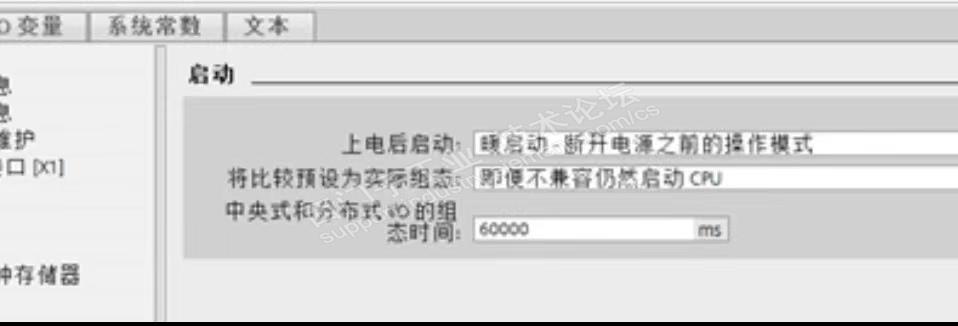

冷却水管爆裂 导致设备断电  S7-1500CPU断电后就不能启动了   大伙都认为是设备进水 导致短路 CPU烧坏了  真的是这样吗
当然没这么简单了    幸好我们的电路板维修老师在  经过测试后没有问题  那为什么不能启动呢   软件连接查看一下CPU的诊断缓冲区如图:
1、关闭电源  CPU从RUN切换到了NOPOWER  到达事件    CPU断电
 2、上电  CPU从NOPOWER切换到STOP(初始值)模式  到达事件  CPU上电了   CPU先进入STOP模式  然后再进入RUN模式
3、关闭电源  CPU从STOP(初始值)切换到NOPOWER模式 到达事件  在启动过程中又断电了   断电前的模式变成STOP模式了
4、切换操作模式  上电模式设置:不启动  未解决的启动禁止项:外部装载存储器故障   未载入HW组态  或载入/更改未成功完成   CPU从STOP(初始值)切换到STOP模式  到达事件
CPU记忆了上次断电前的操作模式“STOP”模式     所以CPU不启动
由于人们 一直操作的是电源的开关   所以CPU一直执行参数的设置从而进入STOP模式
