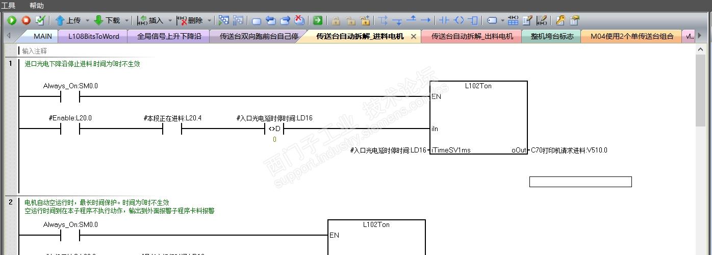

3.Smart的子程序名称字符长度太短,打多了容易出现?,但是编译没错误,但是调用子程序出来就报 【无法编辑参数化子程序的无效引用操作数】 错误:

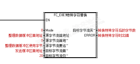

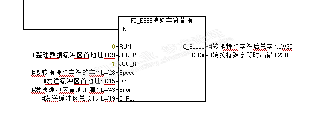

7.Smart软件已经将LAD显示符号宽度设置为200,但是LAD显示变量名称、子程序接口的名称显示不全。

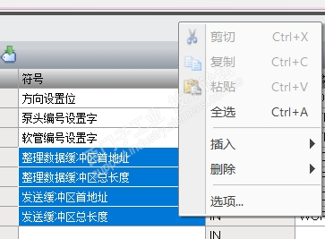

9.Smart软件子程序的变量表中变量单个格复制出来,也不能多选复制出来,每次要手动打一遍到Excel,很麻烦:

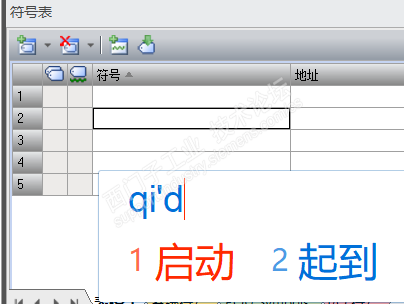

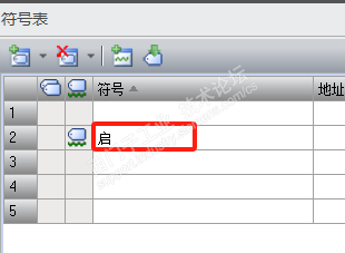

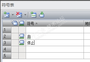

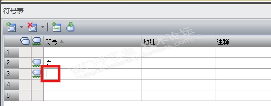

11.Smart符号表中,选中一个格后,直接中文输入法输入【启动】敲回车,进入到格子里面只有【启】一个字。输入英文没这个问题。
Smart符号表要输入中文且避免以上问题,输入前要双击该格子,出现光标在里面才能输入完整的中文字符:
12.S7-200SMART软件在做好的子程序上增加接口,首先把程序转成STL,增加好接口后,发现调用子程序的地方,整个屏幕显示不了子程序的所有接口,光标移过去也不能显示出来,并且软件不会自动换行。只能手动换行,添加好接口后,再删除换行回去,非常不方便。
