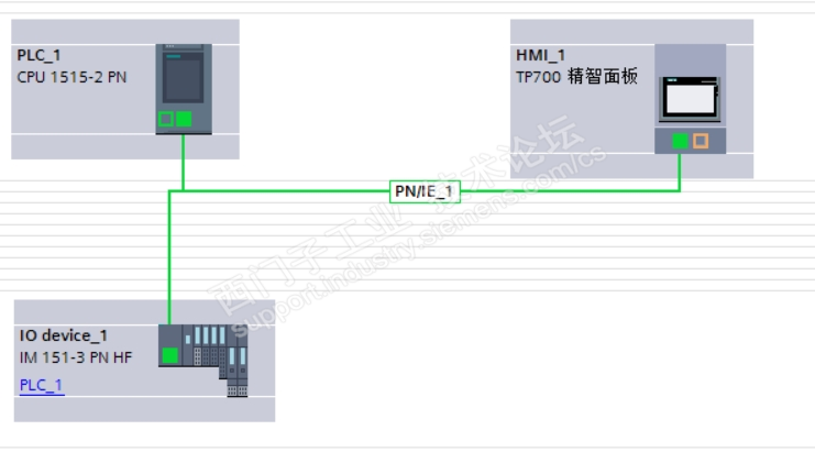

没有交换机,今天读取了一下程序,读之前没注意PN通讯是不是正常的,上电直接把P1网线把了插电脑。
读取出来后,PN报警,ET200 通讯不上,用ping可以通,正常4ms左右。
ET200博图软件没有办法在线。ET200上面的指示灯,SF灯长亮。ET200的P1灯也是绿色的。
1500诊断就是IO错误
