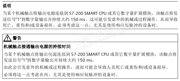

请教:系统手册中,下面这句话怎么理解?
