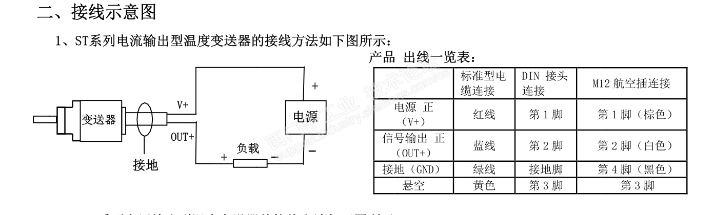

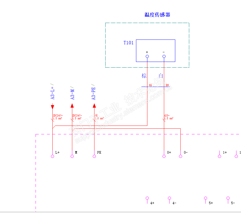

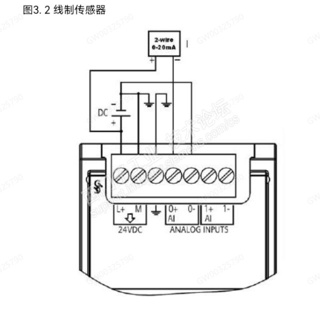

8通道模拟量输入模块型号:6ES72314HF320XB0  ,与2线制温度变送器接线,相关资料如前两个图片所示,最好一个图片是接线,请问,接线有问题么?为啥PLC在线监测到的数是32768,用万用表测电流是0mA  ?
温度变送器接线,如下图,请大神指点,是否正确,谢谢!
