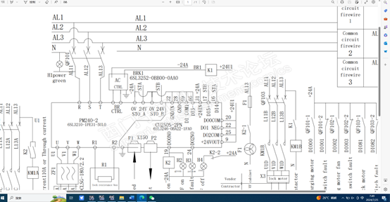

备型号:功率模块PM240-2 ,控制单元CU250S-2 PN Vector,接线如图。

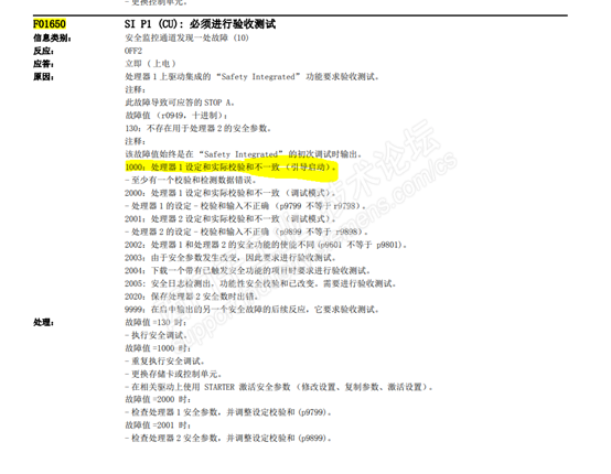

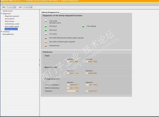

组态过程中发生内部故障 ,故障代码1650(1000),
因内部故障触发Stop_A,安全组态无法完成,故障无法复位,以下方法均无效:
1、外部通过取消STO应答无效。
2、通过验收测试无法进行(因存在内部故障触发的STO无法取消)。
3、恢复出厂设置拒绝(两种出厂设置恢复均无法恢复,因存在内部故障,安全组态无法恢复出厂设置)。

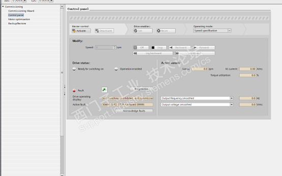

4、反复安全组态无效,有时出现故障代码30600(9999)
