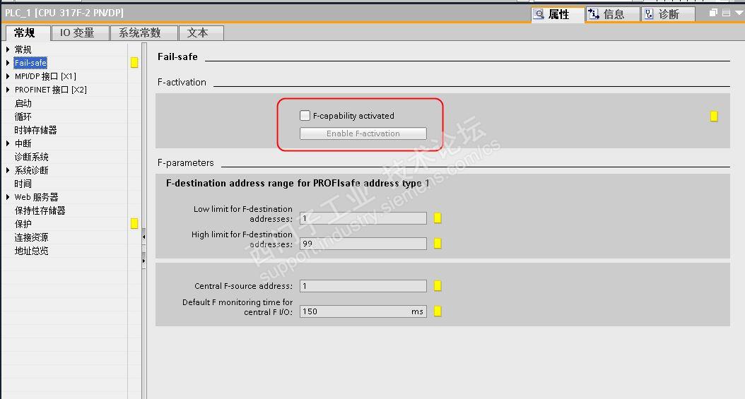

CPU是317F-2PN/DP,之前一直当作标准CPU用(用的STEP 7,未启用安全功能)。
最近用 Portal下载测试程序,因为Portal安装了STEP7 Safety,默认开启了故障安全功能,自动生成相关程序块,已下载了该硬件配置和这些程序到CPU。
现在想关闭故障安全功能,当普通CPU用。

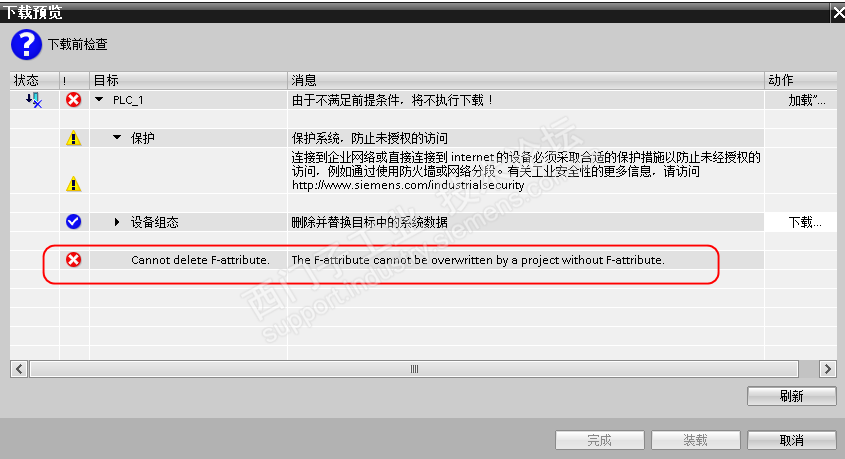

1、如下图,在硬件配置中取消了F-capability功能,硬件完全重建编译。
下载硬件配置时提示如下图,不能删除故障安全功能:Cannot delete F-attribute. The F-attribute cannot be overwritten by a prolect without F-attribute。

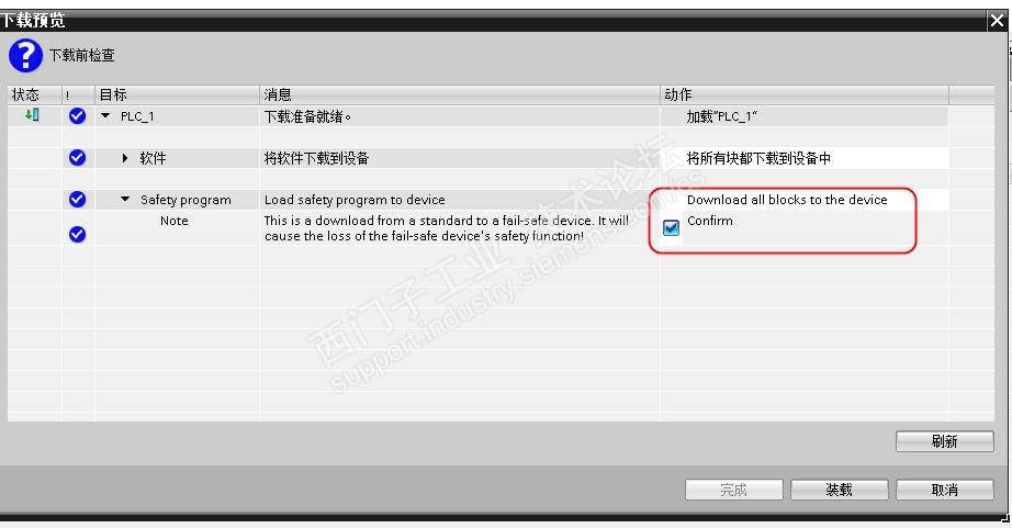

2、CPU在线,手动删除之前的自动生成的安全功能相关的程序块,确认删除安全功能程序后,可以单独下载空程序(不下载硬件组态)。后尝试再下载硬件组态,仍同1,不能下载。
3、通过CPU的MRES开关格式化MMC后还在如此。
