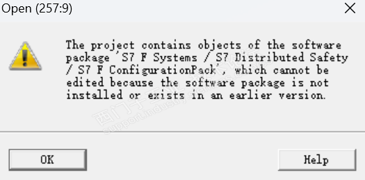

win11专业版系统,装Step7 V5.7,安装了安全服务包,还是提示未安装安全软件
fuhua
注册时间:2020-03-24
4034
2024-08-02 15:56:45

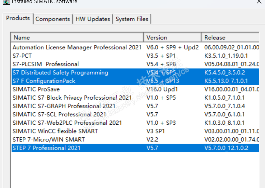

win11专业版系统,装Step7 V5.7专业版2021,安装了安全服务包S7 Distributed Safety 5.4 SP5和S7 F ConfigurationPack  V5.5 + SP13的情况下,每次打开程序还是提示安全相关的包没有安装。
各位大工,有方法吗,万分感谢!!!
