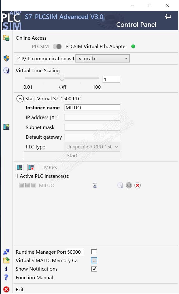

如图一,仿真软件能正常启动。

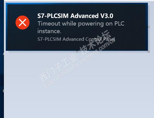

如图二,输入以前项目“MILUO”,启动PLC项目,报错。

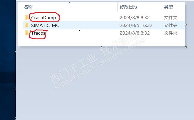

如图三,启动PLC时发现储存仿真PLC数据的文件夹多了两个文件,红色圈标记,正常启动不会有这两个文件。

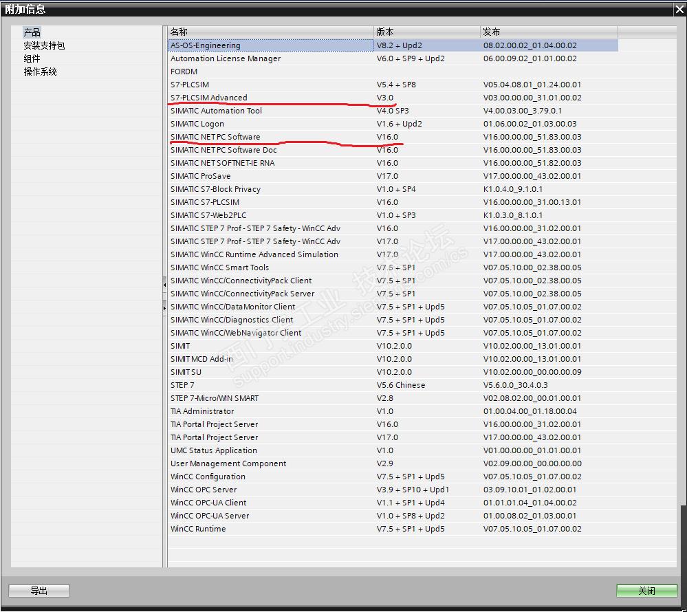

如图四,仿真出现报错是安装了SIMATIC NET V16 以后 ,不安装这个软件不会出现这个问题。

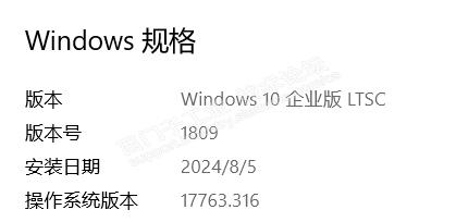

如图五,系统安装版本

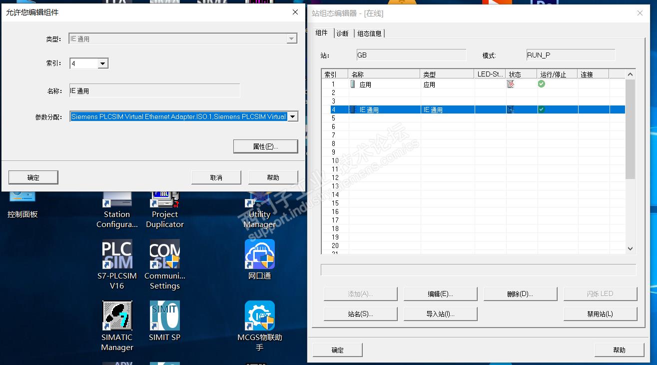

如图六,SIMATIC NET V16 站组态设置。
怀疑是不是和SIMATIC NET V16冲突了,或者是有些参数没有设置好
装软件的顺序是博途V16--STEP7 V5.6--SIMATIC NET V16--仿真软件--wincc7.5
