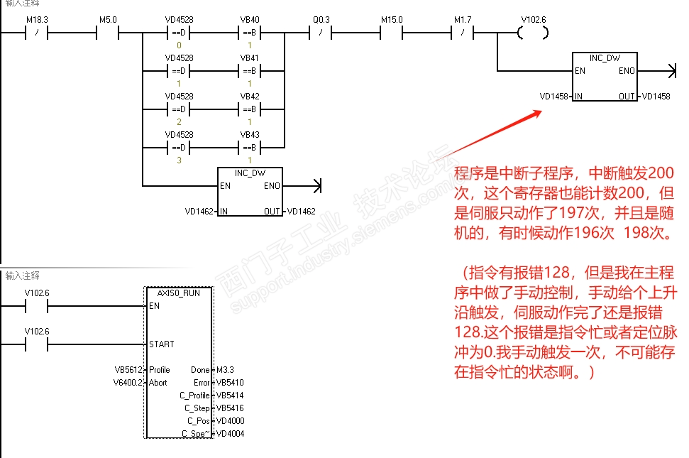

2个问题,
1,中断子程序中,有时候伺服不动作。

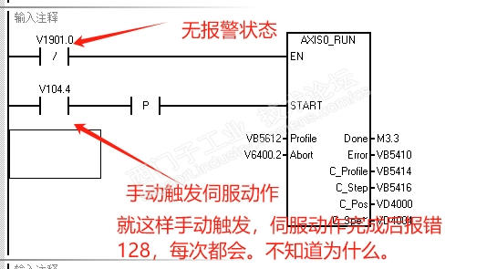

2.伺服正常运行,但是每次动作完成后报错128.
截图就是我的程序,大佬帮看看!
