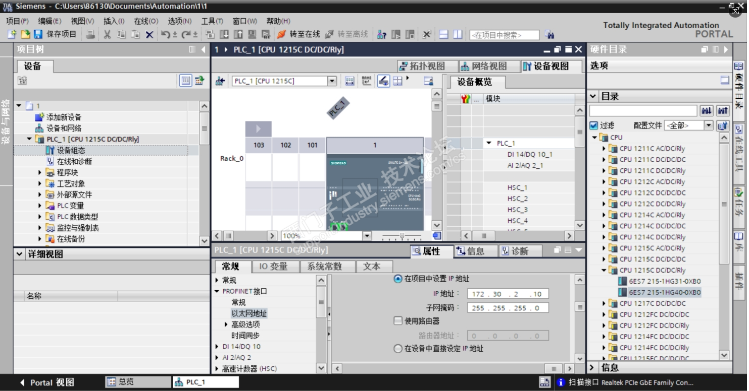

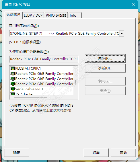

本人在看视频自学PLC编程,在连接PLC的时候遇到一个很奇怪的问题。
电脑与1200PLC用网线直连,电脑ip也与PLC设置在同一网段,也可以ping通,但是在博图V16中,搜索时却找不到可访问节点(网卡什么的选择都对),请问大佬们这是什么问题。、
补充一些信息
PLC的型号为1215C;IP地址为172.30.2.10。
电脑的IP设置为172.30.2.122,禁用除有线网卡外的其余所有网卡,并关闭防火墙和杀毒软件

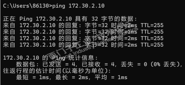

设备与电脑在同一网段,可以ping通
PC\PG接口设置如下

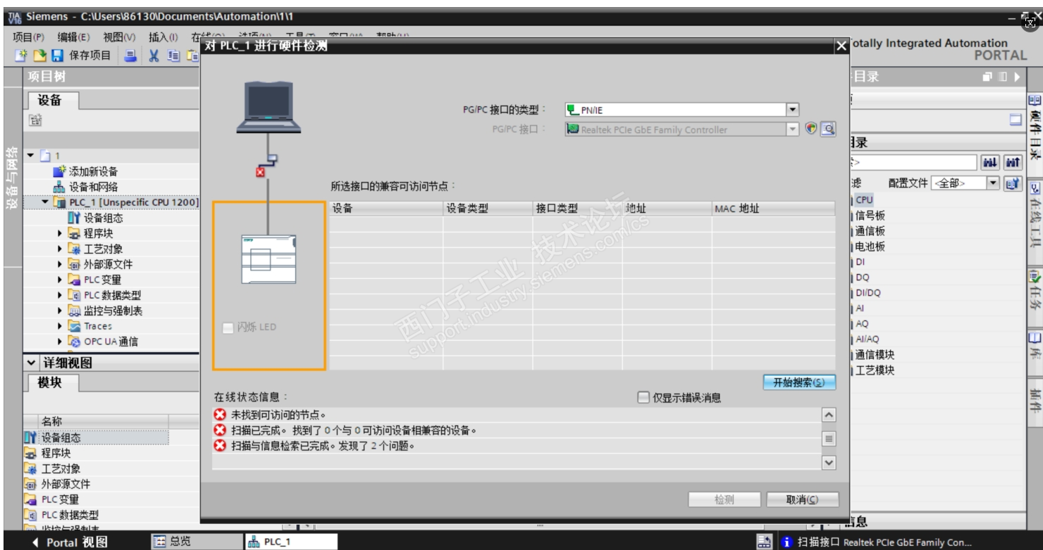

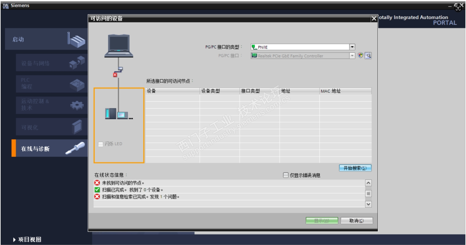

在博途V16中,查找可访问设备,显示无法找到可访问设备
添加一个空白的1200CPU,选择获取设备,也无法找到设备

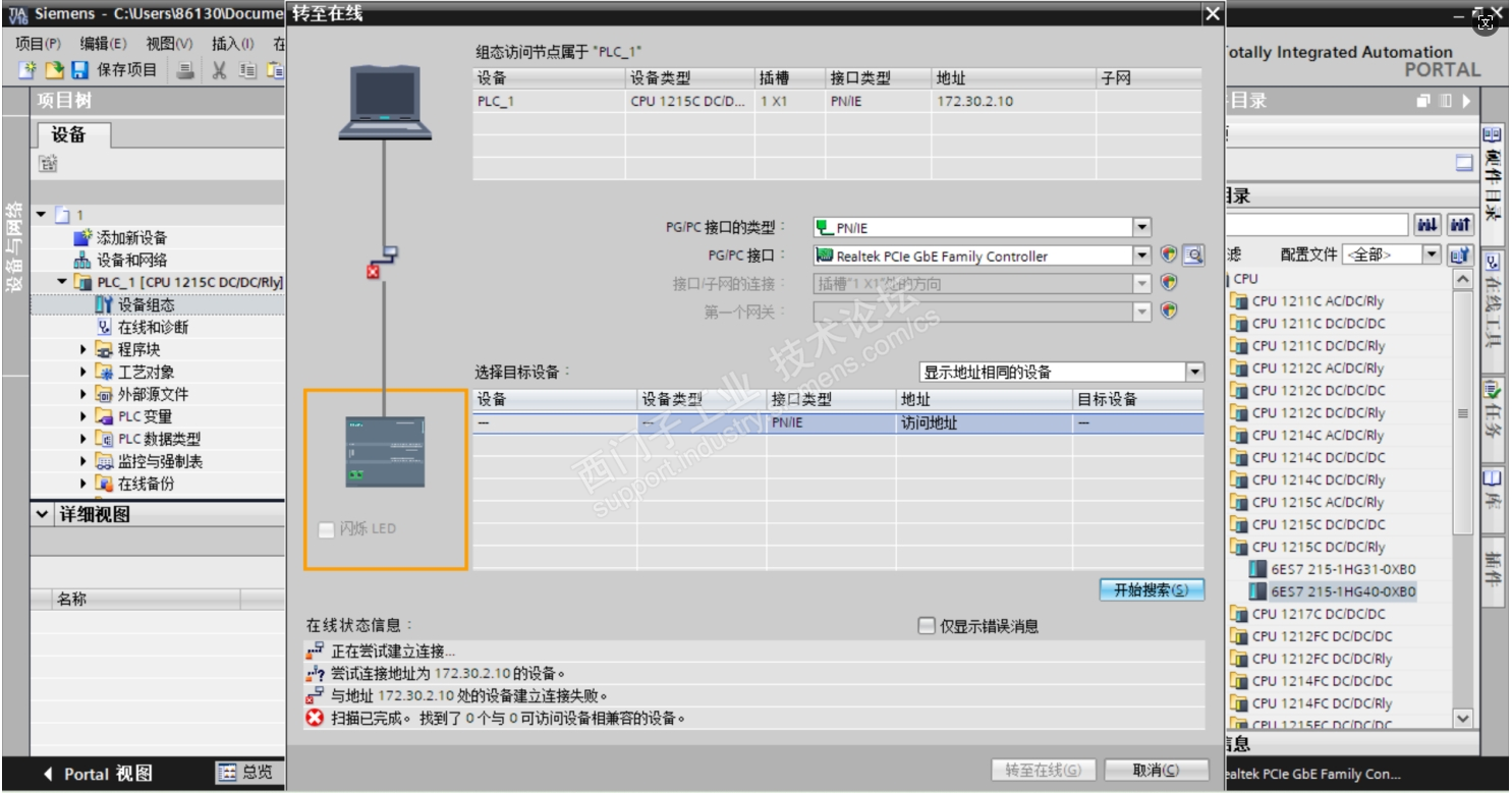

手动添加对应型号的CPU后,设置IP地址为172.30.2.10,仍然搜索不到

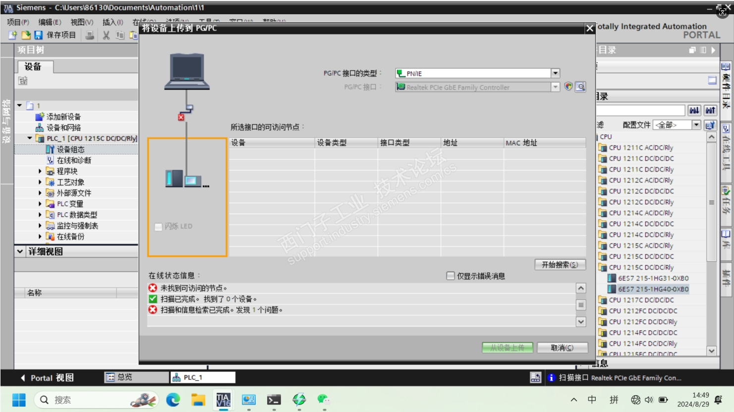

新站上传也显示搜索不到设备
