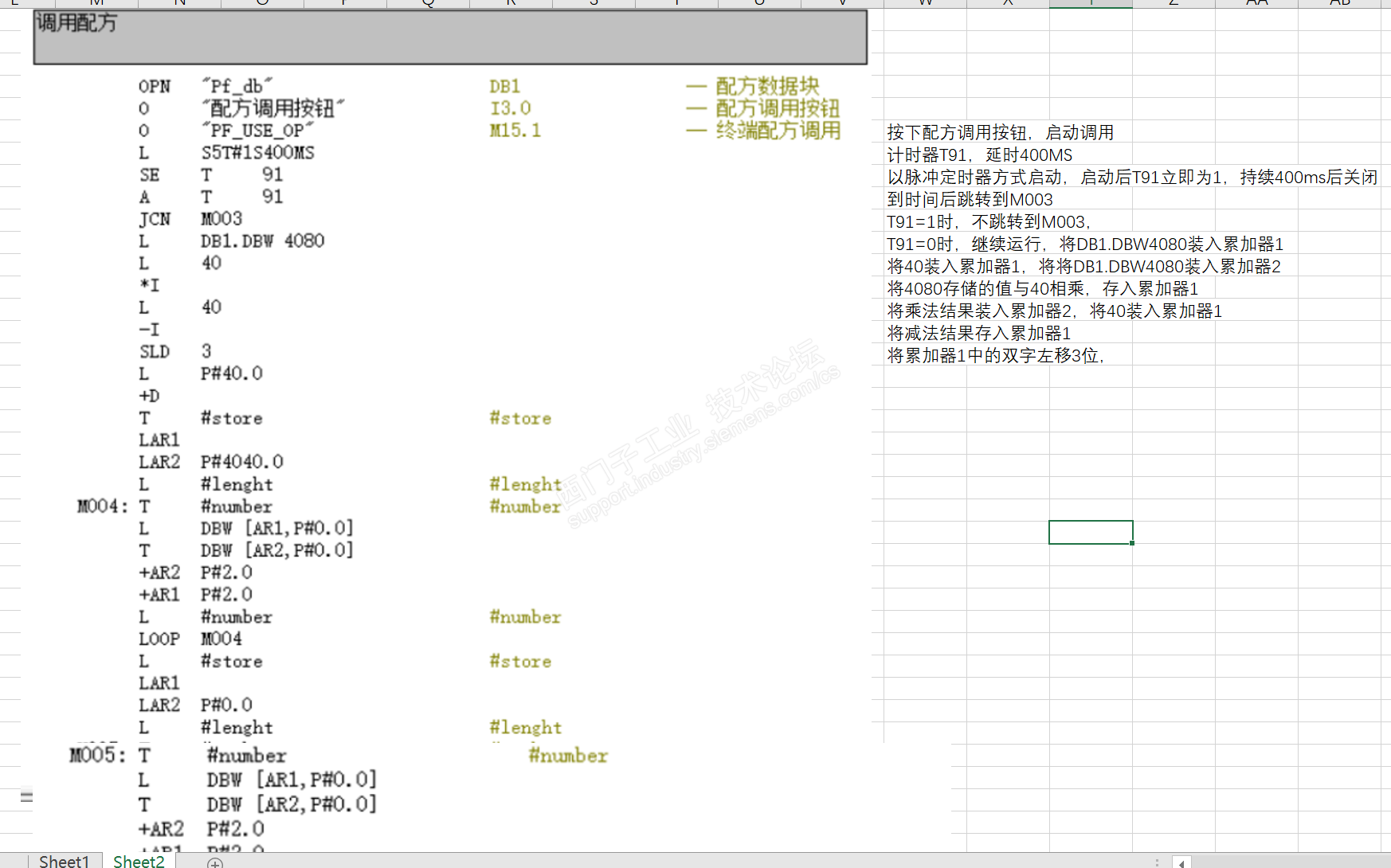

解读一个程序,300的STL程序,不知道为何要用SLD移动3个位,求解答,
大佬顺便给说下这个程序指针的调用吧。我是初学者稀里糊涂。万分感谢!
