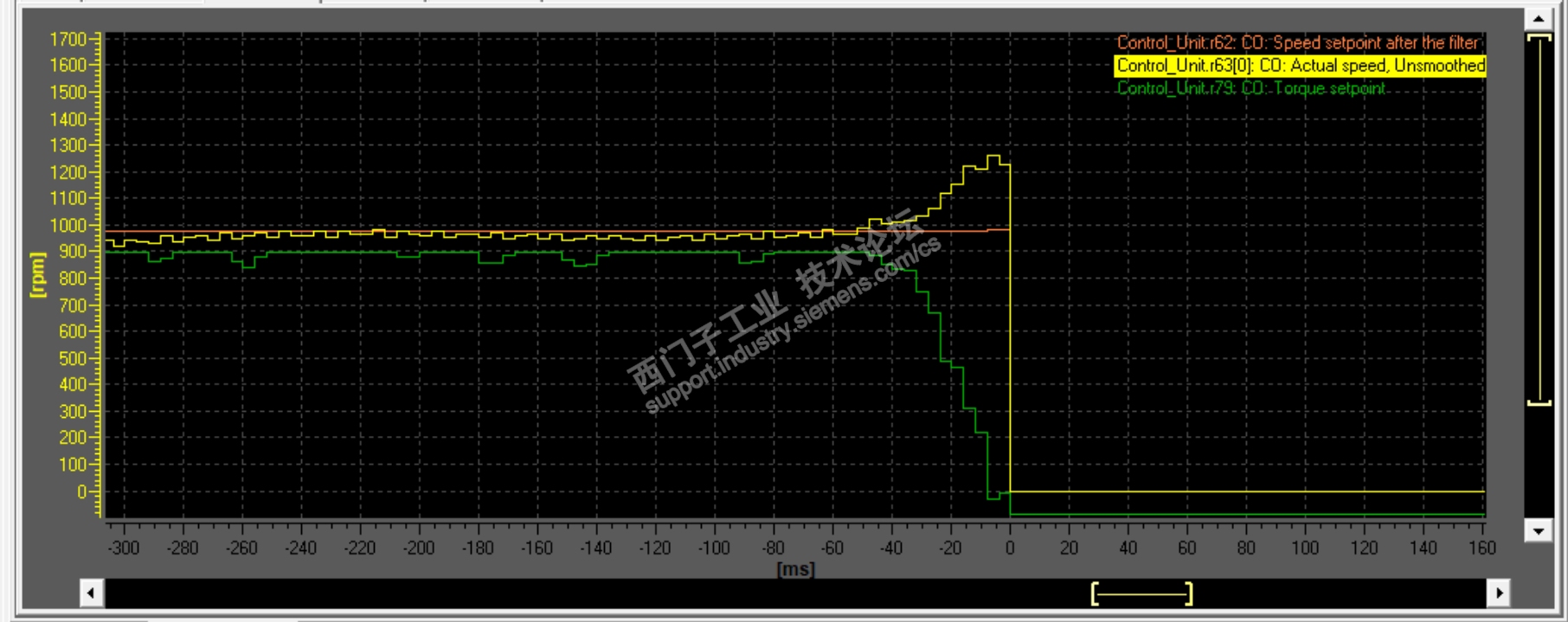

首先交代一下背景, 钢厂焖渣处理车间, 热破设备, 电机132KW, 990RPM,   变频器132KW.   投产以来基本上没啥问题。
最近, 现场反应频繁报直流母线过压问题和电机超速问题; 录波可见热破过程中, 遇到硬块会憋转矩,破碎之后电机速度迅速上升,超过额定值,降速过程中报母线电压过高。
      这套装置未配置制动电阻, 之前一直正常,可能工况有变化,导致现在这个情况。 我首先按治标的方法,限制回馈功率到-0.01KW, 增加P1082速度限制阈值.  过压和超速故障不报了, 但是又反应需要反转是,耗时太久。
      要求现场添加制动电阻。 增加制动电阻后, 过压问题不报了。 但是频繁报F30017过流响应频繁。
      如图, 每次故障,都伴随着超速之后的制动过程。 按治标的方法,我限制P640, 限制转矩和功率。 但是这个问题怎么也消除不了。
      当然, 明眼人一看, 这个选型有问题。 变频器选小了。 正常应该是200KW的变频器,可以实现2.5倍过载的, 至少也应该160KW的。 但是如今这个形势大家也知道,都在紧日子。只能绞尽脑汁先缓解问题,凑合使用。
     经过多次尝试,期间涉及到调整控制器参数, 穿越频率参数,软化若干手段, 均无果,到最后有点技穷。就差强制要求更换变频器了。
     突然灵光一闪, 每次都是超过额定转速时, 触发这故障,如果把P1082降下来,让电机即使超调, 也不超过额定转速呢。 于是把P1082调整到900rpm。 效果出乎意料的好, 只有碰到很硬的钢渣, 才会卡住报故障。 运行基本是满足要求了。这是个意外的发现。  虽然不知其所以然。
     今天,又在琢磨这个问题背后的原因。 上论坛闲逛。 在运维专区看G120的文章,发现F7901电机超速的文章。 里面讲到一个速度限制控制器预控的参数P1407.7.   按图索骥。
      如图, 超过额定转速后会触发速度限制控制, 来强制降低电机转速。
      再仔细看, 这个控制器的输出, 会叠加在前面的转矩限幅设定最小值之上(包括电流限幅,正常转矩限幅,功率限制), 作为转矩设定的输出限幅。   到此, 基本上就破案了。正常的转矩限幅, 遇到超速时, 会失去作用, 速度限制输出会强制提高转矩输出值。 碰到我们这选型偏小的,没啥余量的系统, 就会触发过流之类的故障。
