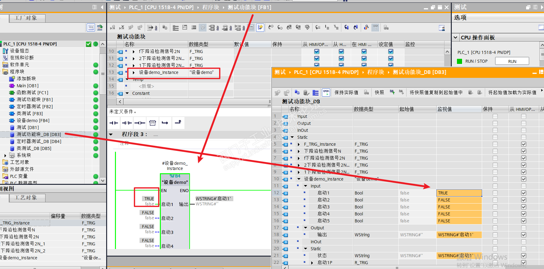

当我们在函数块内部修改input变量的值的时候,编辑器会提示【不建议对该变量进行写入操作】
这是因为在函数内部修改input变量,不会影响函数外连接input引脚的变量。
不过最近突然想到,input既然放在函数块的背景数据块中,那他就不是“局部变量”,而是“全局变量”。
写了个设备demo函数块,试了试,好像还挺好用的:不连接input引脚,直接通过背景数据块设置input的值。
新人新发现,分享给大家~
