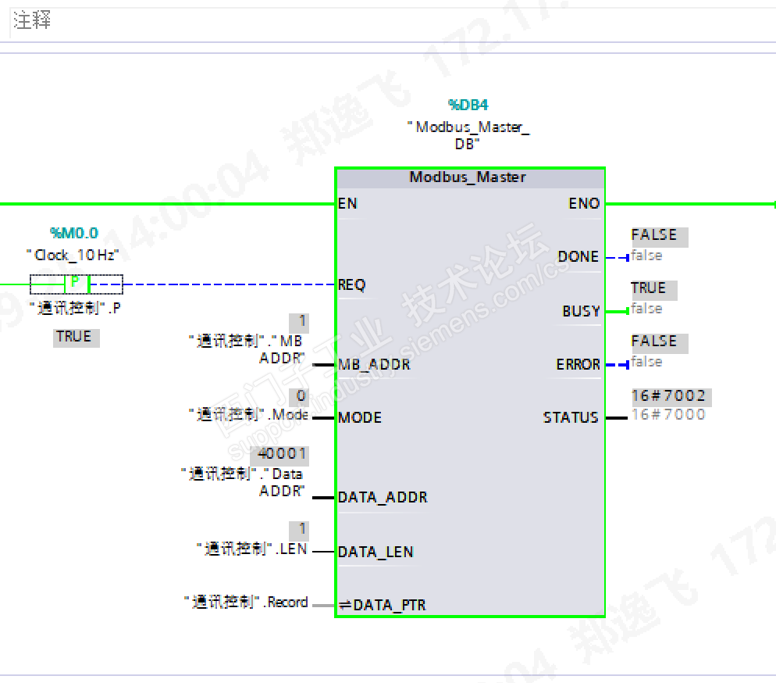

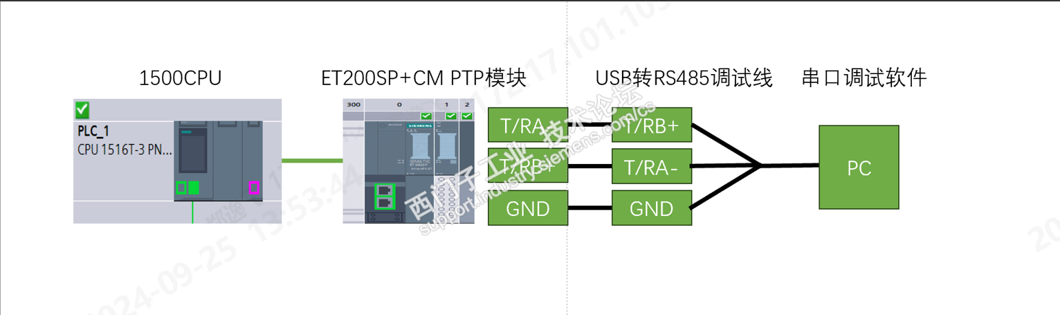

1500cpu加ET200SP模块+CMPTP串口模块,通过USB转485连接笔记本电脑无法实现通讯

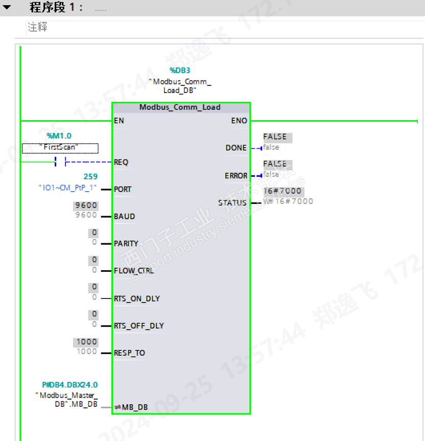

  1. CPU端作为ModbusRTU主站,电脑通过串口调试软件作为从站
  2. 程序如下
