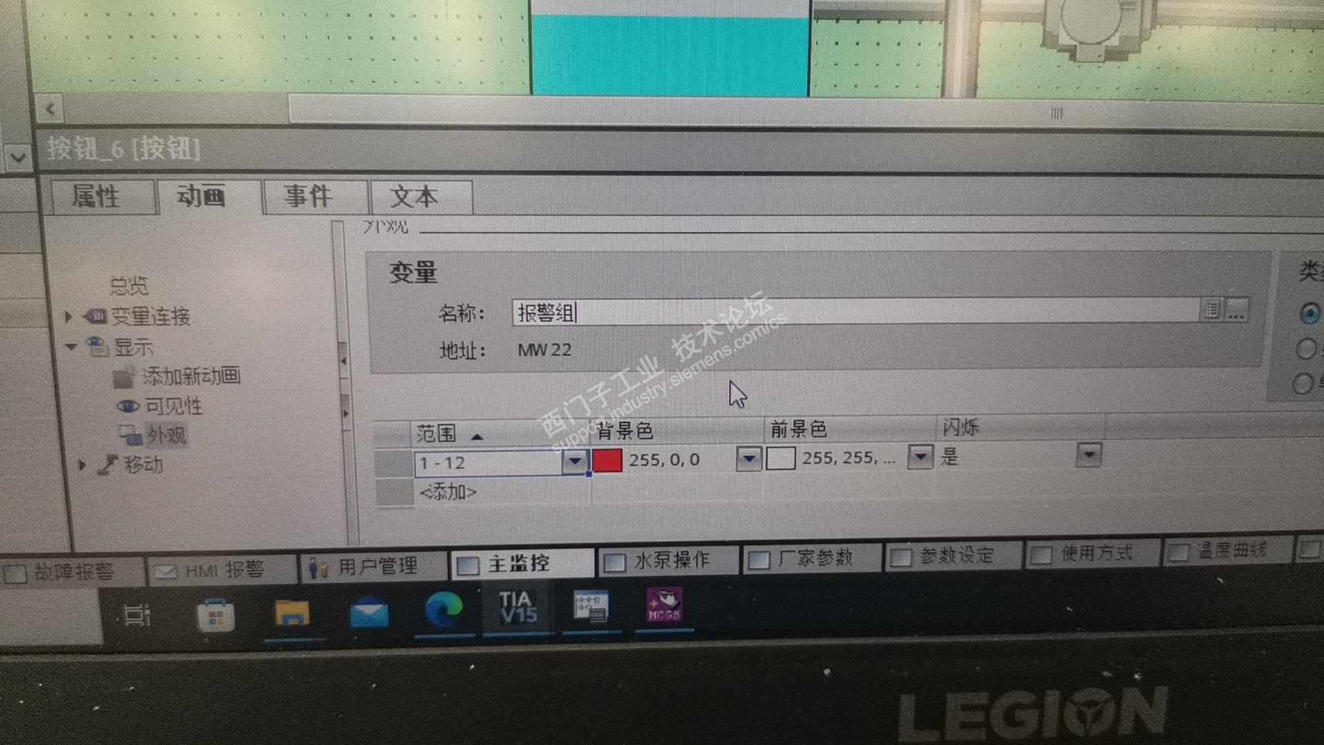

KTP1200按钮闪烁范围
手机用户20190702415935
    24
注册时间:2019-07-02
KTP1200按钮闪烁范围
739
2024-09-29 11:21:52

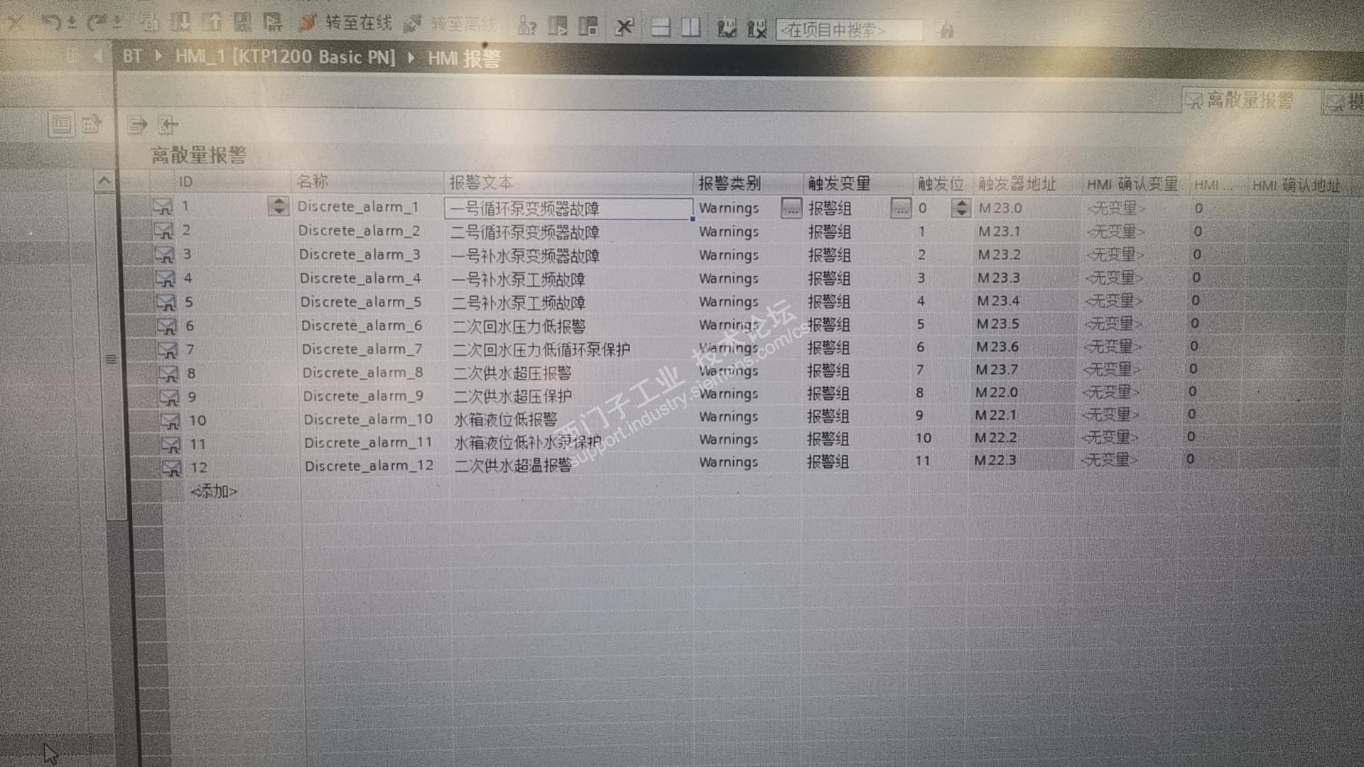

发生故障时按钮闪烁,按钮变量为报警组,故障1发生时,按钮可以闪烁,故障1不发生时,其他故障发生按钮不闪烁。怎么解决上述问题,按钮范围该如何界定。bu
补充:此范围指的是整数范围,故障触发时不为0,所以取1-65535。——2024.9.29
