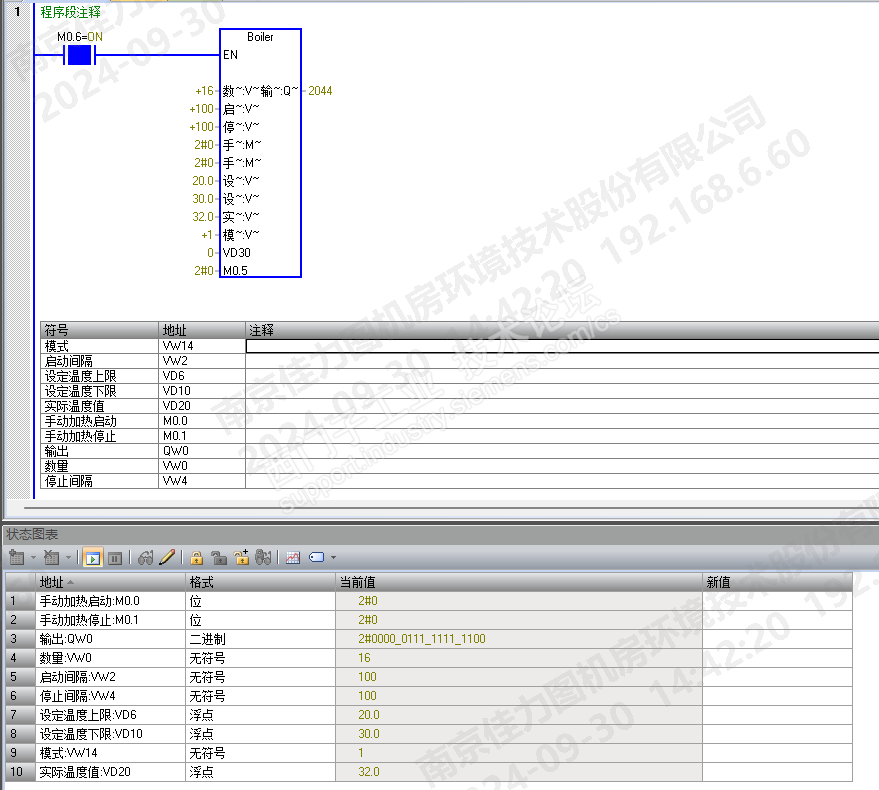

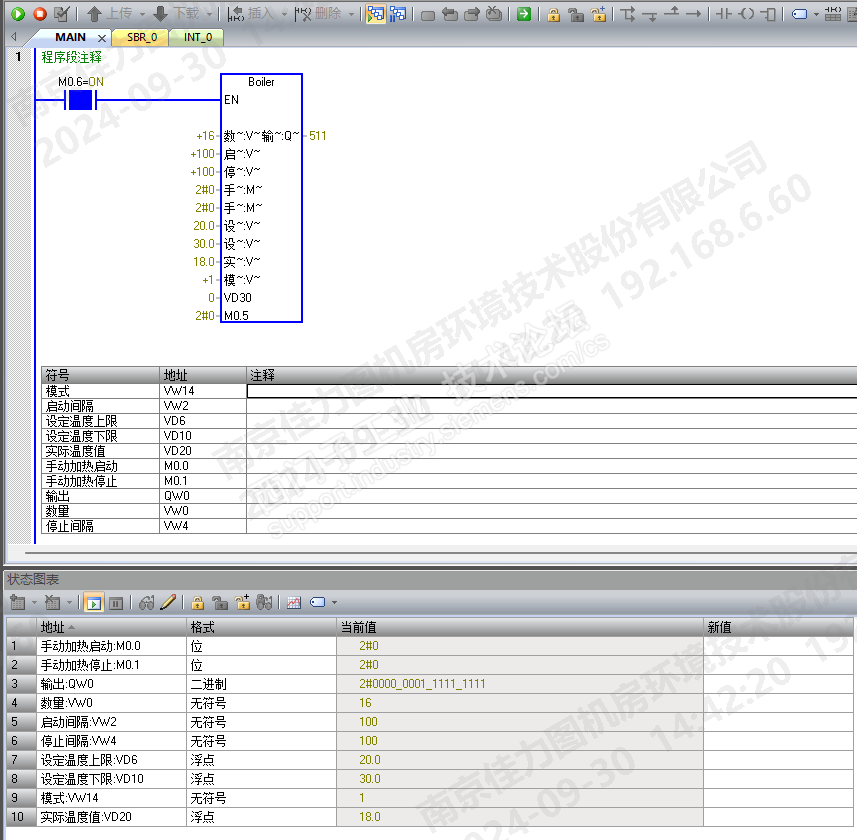

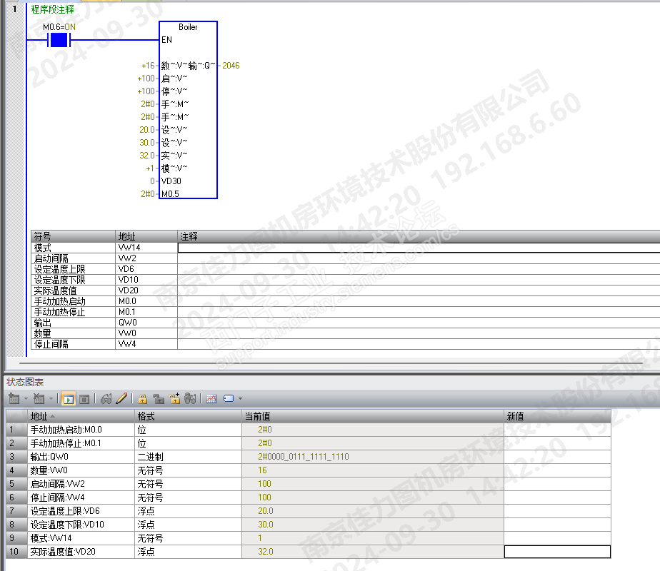

1,设定温度20/30。实际18小于20,按照时间间隔逐步开。
2,实际32,,逐步关。
3,关闭2台之后,突然全关了。QW0所有位直接清0。
是这样的吗?里面的程序看着费劲。
