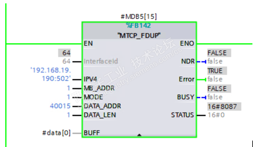

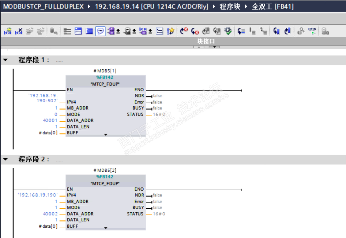

所以,首先验证了客户端2个ID跟同一个IP分别发起MODE=0读操作和MODE=1写操作的请求,当然,不管读还是写,都是要完整的请求和返回的双向通讯的过程。 在服务端使用MODSIM的情况下,验证结果是可以访问的。

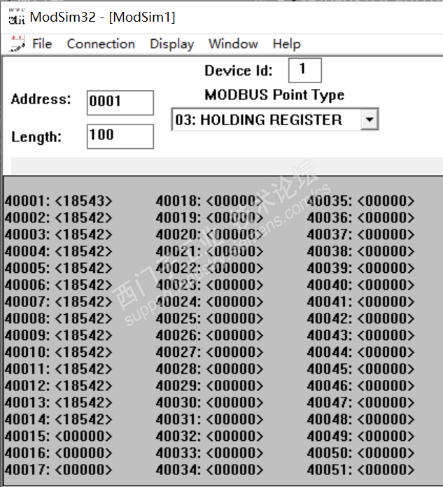

于是测试了S7-1200作为MODBUS TCP CLIENT客户端, 重复访问一个MODSIM模拟的SERVER的情况,其中任务1读取40001的值,读取长度为1, 而后面的任务2,3,4,5….15,16则把读到的数值分别写回到4002,4003,4004….40015, 40016
那么我们只要在MODSIM中模拟4001的数据增长, 在通讯成功的情况下,就会看到后面的数据也同步增长。
然后可以发现, 不仅仅8个可以成功,而且可以最多到14个。
然后我们倒回去查看系统资源:
S7-1214可以有开放式用户通信8个,而系统动态资源6个,这样加起来正好是14个。 果不欺我。
调用失败的任务,报错状态为16#8087
查阅系统帮助手册,这个故障码不在MODBUS通讯部分,而在TCP通讯中可以找到:
8087:已达到最大连接数,无法建立更多连接。
无需多言,解释已经够清清楚楚了。
我这里对系统通讯库MB_CLIENT做了一个简单的封装, 主要实现了2部分功能:
1,  将IP地址集约到一个管脚,字符串的形式输入。避免了参数过多而显得繁琐。
2,  通过程序自动分配了连接资源需要的CONNID。而不是手动输入。

我此次研究全双工通讯的目的,是为了对GML升级到V5.0做准备。 在V4之前,都专门设置了一个SUBNET的概念,需要使用者临时部署SUBNET号,每个IP对应一个子网号。使用起来还是有些不方便。 我打算的是在摸清楚了全双工极致之后,在尽量多使用全双工并行通讯资源的情况下,再合理调度不重要的站点做轮询 。
轮询既包括同一个IP内多个任务之间的调度轮询, 也还包括多个IP的不同任务在同一个ID资源的轮询。而最终的调用接口都是如图中所示的简单调用,地址信息都在接口上直接输入。
