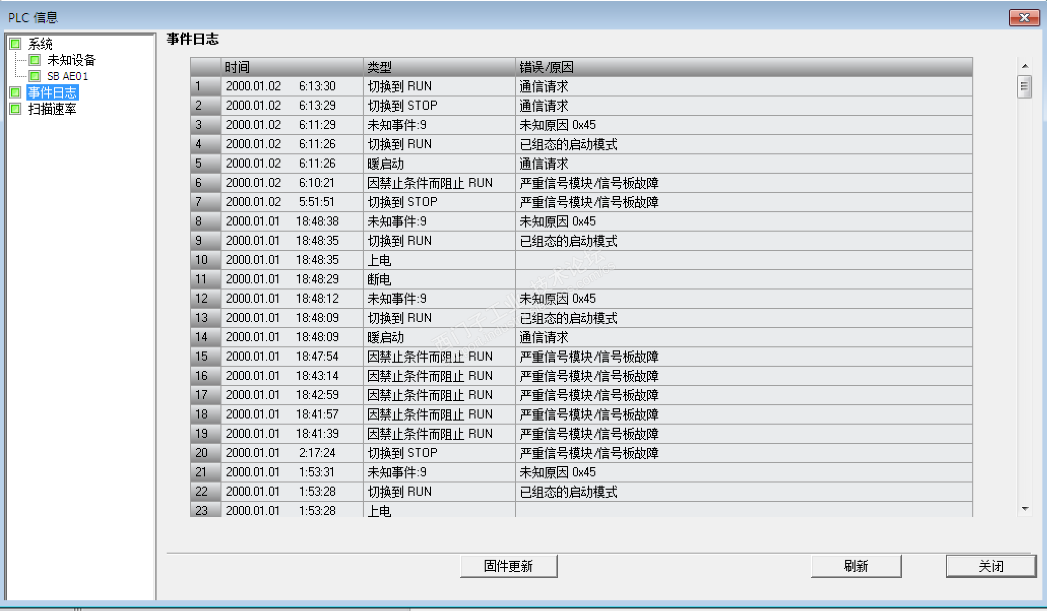

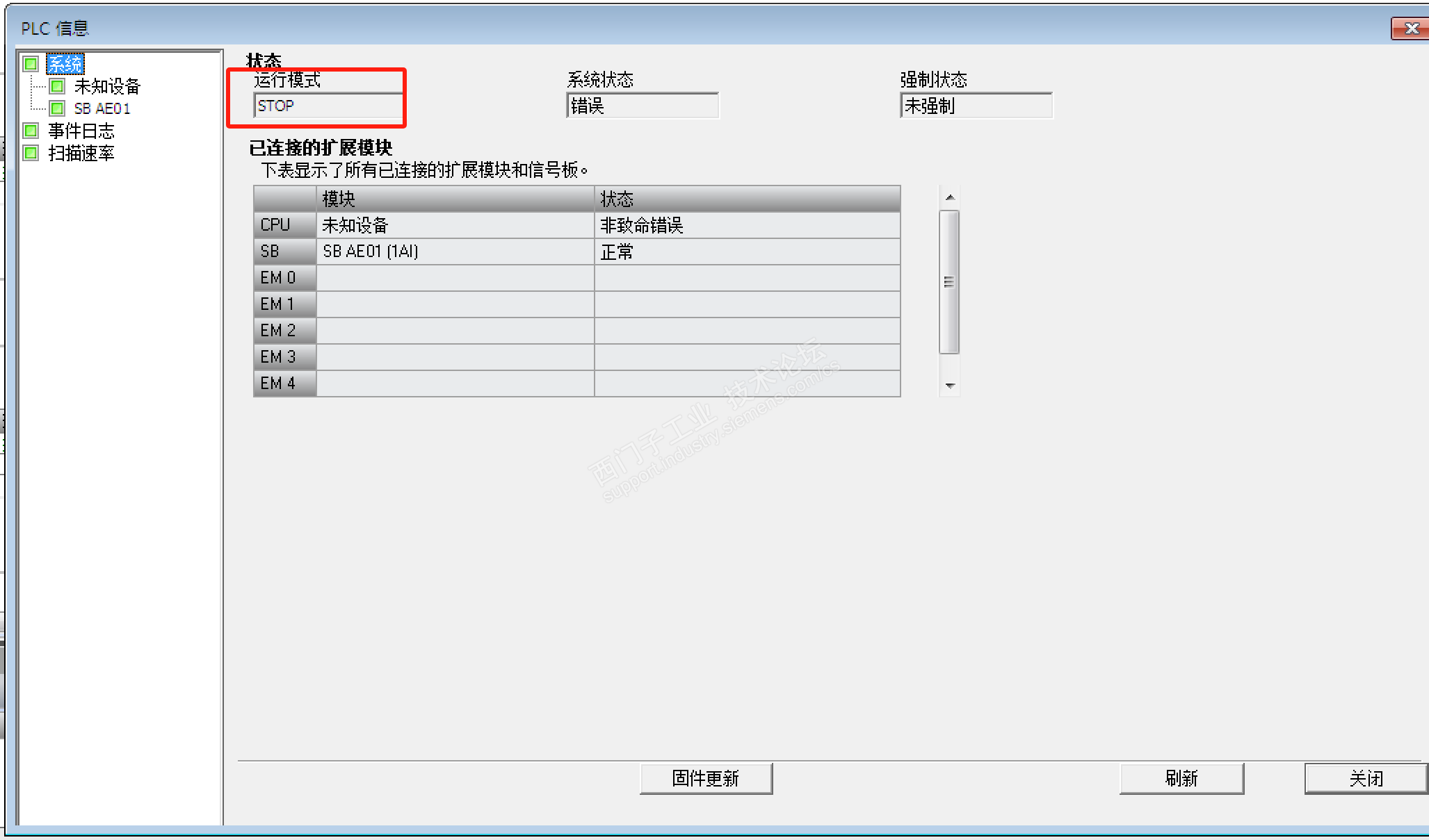

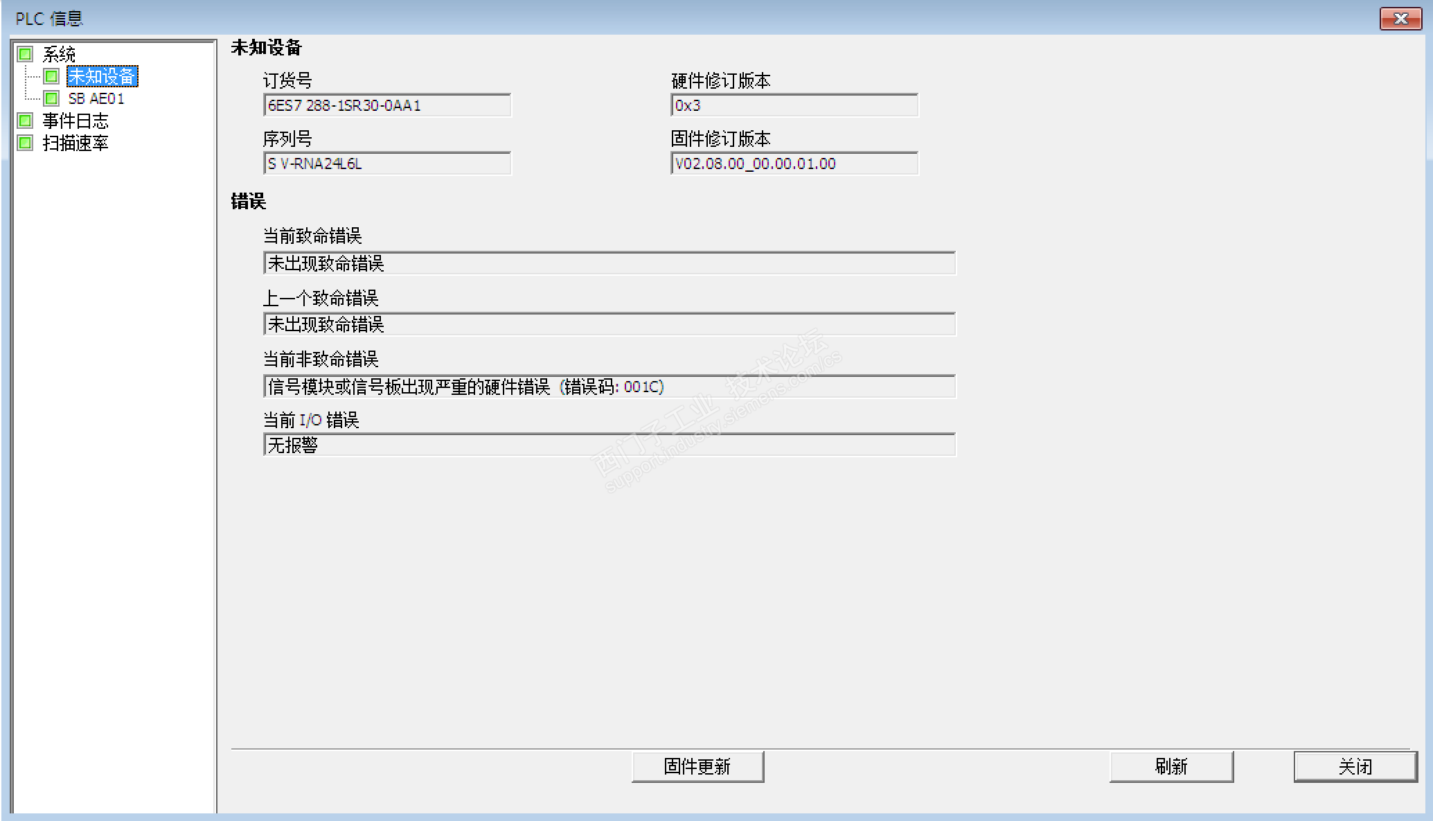

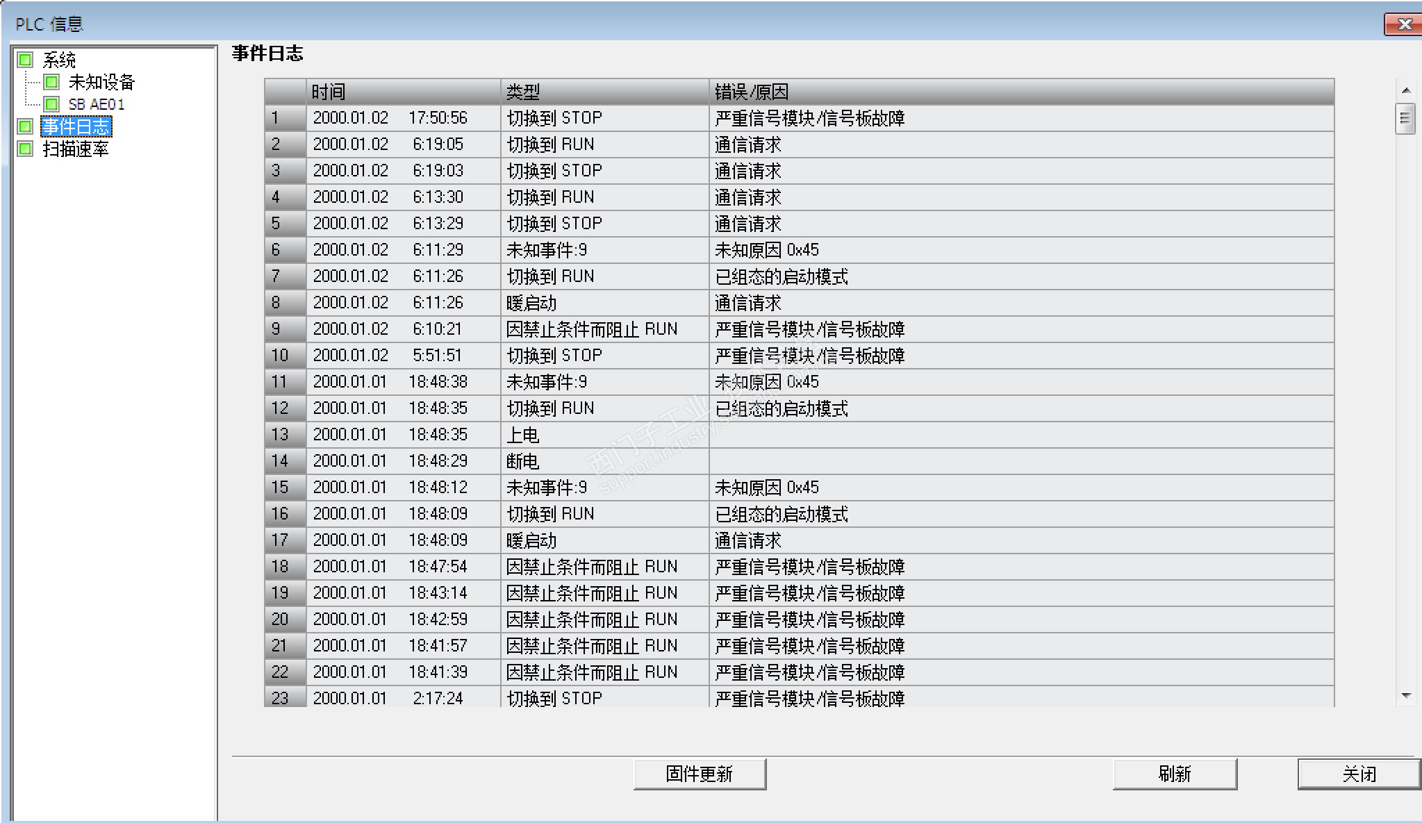

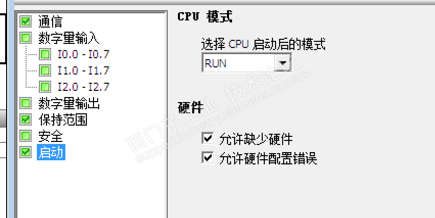

把允许缺少硬件两个勾都勾上。CPU还会停机,而且停机会点运行不能启动,必须暖起动才能运行起来。CPU 是SR30,CPU硬件问题、?
