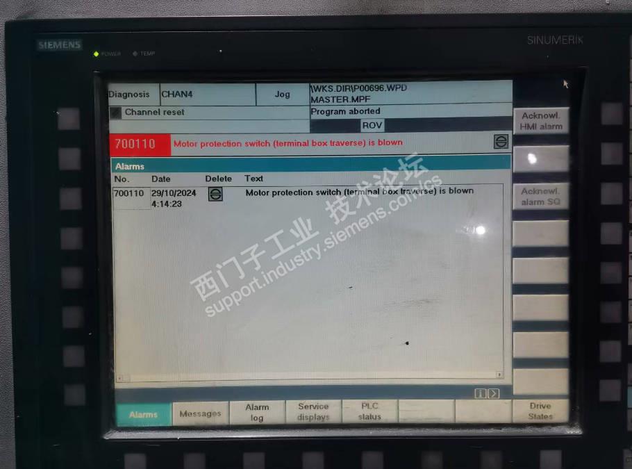

  今天下午,值班领班发信息给我,说工厂有一台数控设备,报警,且无法在MCP板上的复位按钮解除此报警,请排查,图示:

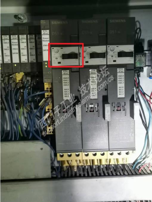

  报警700110#故障,报警说明为系统主轴主驱电机强制风冷电机断路器没有合上。故障描述部位非常清楚,到远程站点控制柜打开检查,确实有一个电机驱动器断路器开关跳闸了,图示:
  到风机处拨动风机风叶,没有明显的阻尼,合闸启动系统,电机能够转动,冷却风机有抽风过程。正打算测量一下额定工作电流时,该回路断路器再次跳闸。

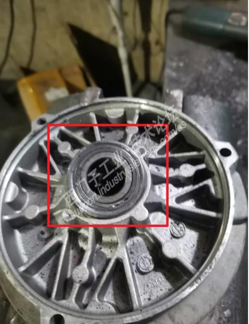

  在主轴主驱电机上方,拆下这个风机电机,用手盘风机风叶有一些阻尼,用力拨动风叶能够转动,至少说明电机轴承不灵活了。吹扫电机表面灰尘后,将电机风叶拆下,拆下电机前轴,固然这个电机的前轴承已经卡死发热,轴承表面颜色已经发黑,手转动能够转动是该前轴承走外圈,才使电机勉强转动,如果能够测量工作电流的话,应该是严重超负荷运行的工况了,图示:

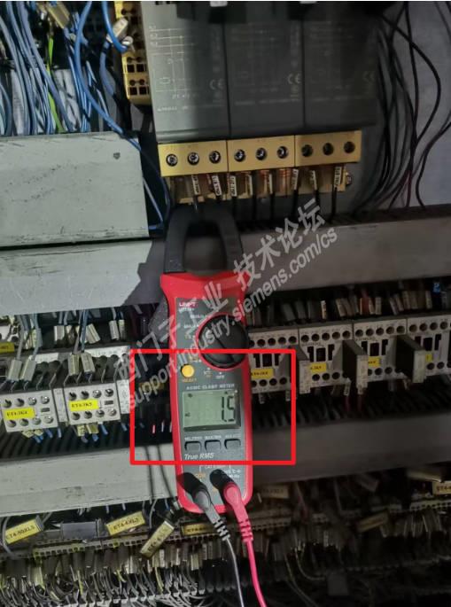

  找到问题,解决只是时间问题,找来6004 NSK轴承更换前轴轴承,按拆下方式原路回装风机组件,完成后检查无误,合上回路断路器,重新启动风机用钳表测量电机的额定工作电流,三相均衡,基本在1.5A左右,图示:
  额定电流值在正常范围,故障排除。
