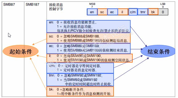

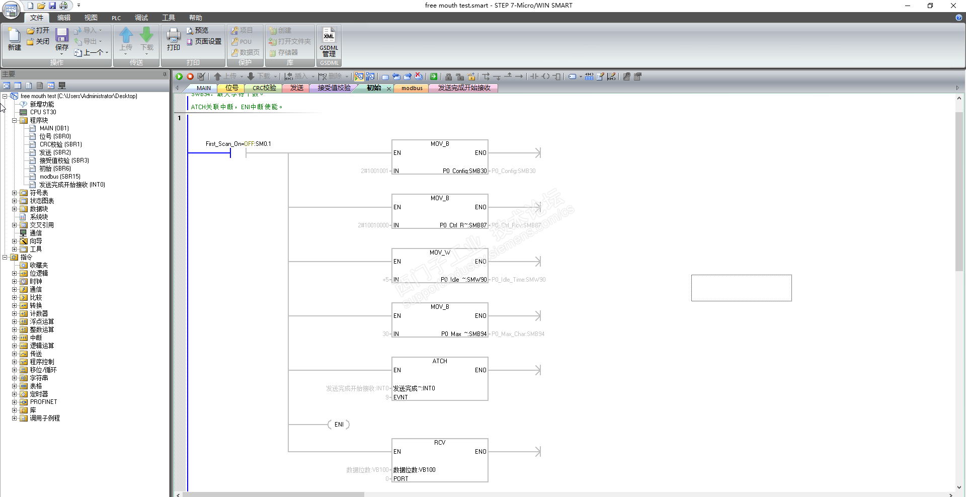

  1. 像这种常规使用,读写3个以上的仪表和变频器,你们的SMB87设置的多少?我的是只检测一个空闲线。起始消息结束消息等全部忽略(请看下图),这种做法没什么问题吧?
  2. 我看别人的程序启用起始消息和结束消息了,启用起始消息我可以理解,就是启用站地址检测。启用结束消息理解不了,结束消息是CRC校验的最后一位,这个不好确认吧?
  3. 1200PLC就没有SMB87这项设置,不知道1200底层是怎么设置的。
