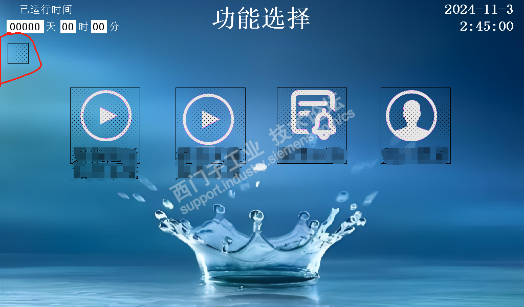

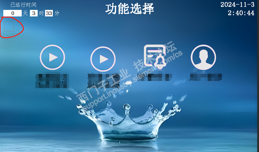

我是做的系统主画面里有几个功能选择图形,用的自定义图片,图形视图,在每个图形上面叠加了个按钮,指向不同的界面,按钮设置成不可见,系统会出现一个默认焦点,也就是有一个不可见按钮会出现虚框,看了好多方法都解决不了,后来发现不管是上电显示,还是从其他画面跳回主画面都至聚焦在第一个不可见按钮上,解决方法就是将那个会出现虚框的不可见按钮不要使用,做的足够小扔到不起眼的角落,相同的原理,哪个界面需要用到不可见按钮就按照这个方法,个人一点经验,不靠谱莫怪
