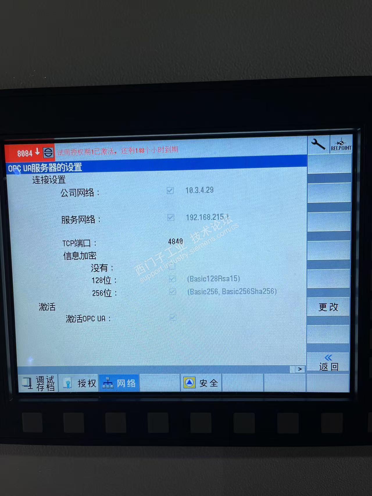

请问西门子828D的系统怎么跟第三方的温度采集模块通讯呢?
雾里看花。
    10
注册时间:2020-02-02
白金 白金 如何晋级?
674
2024-11-11 14:02:11

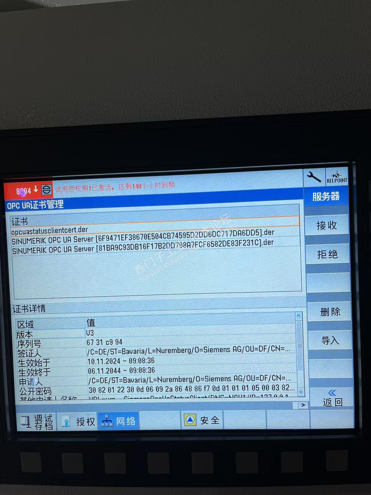

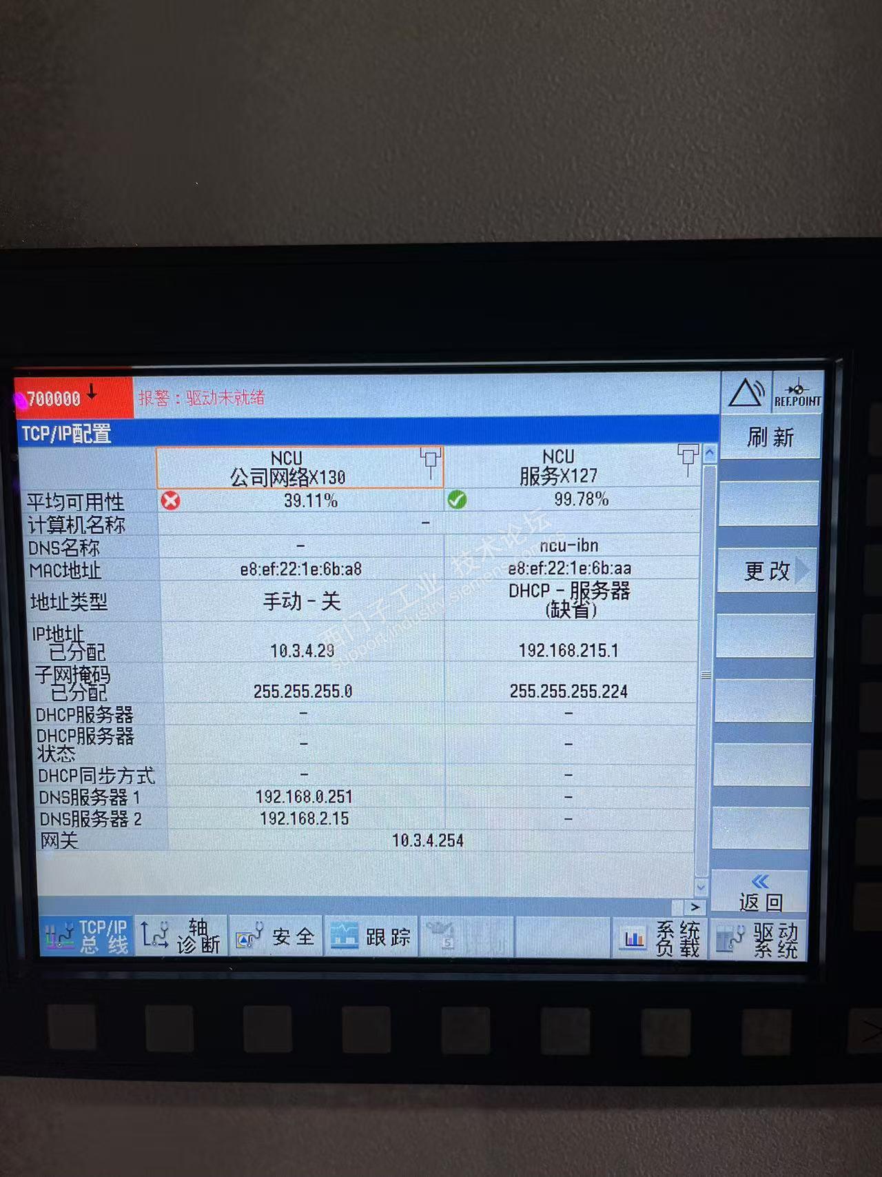

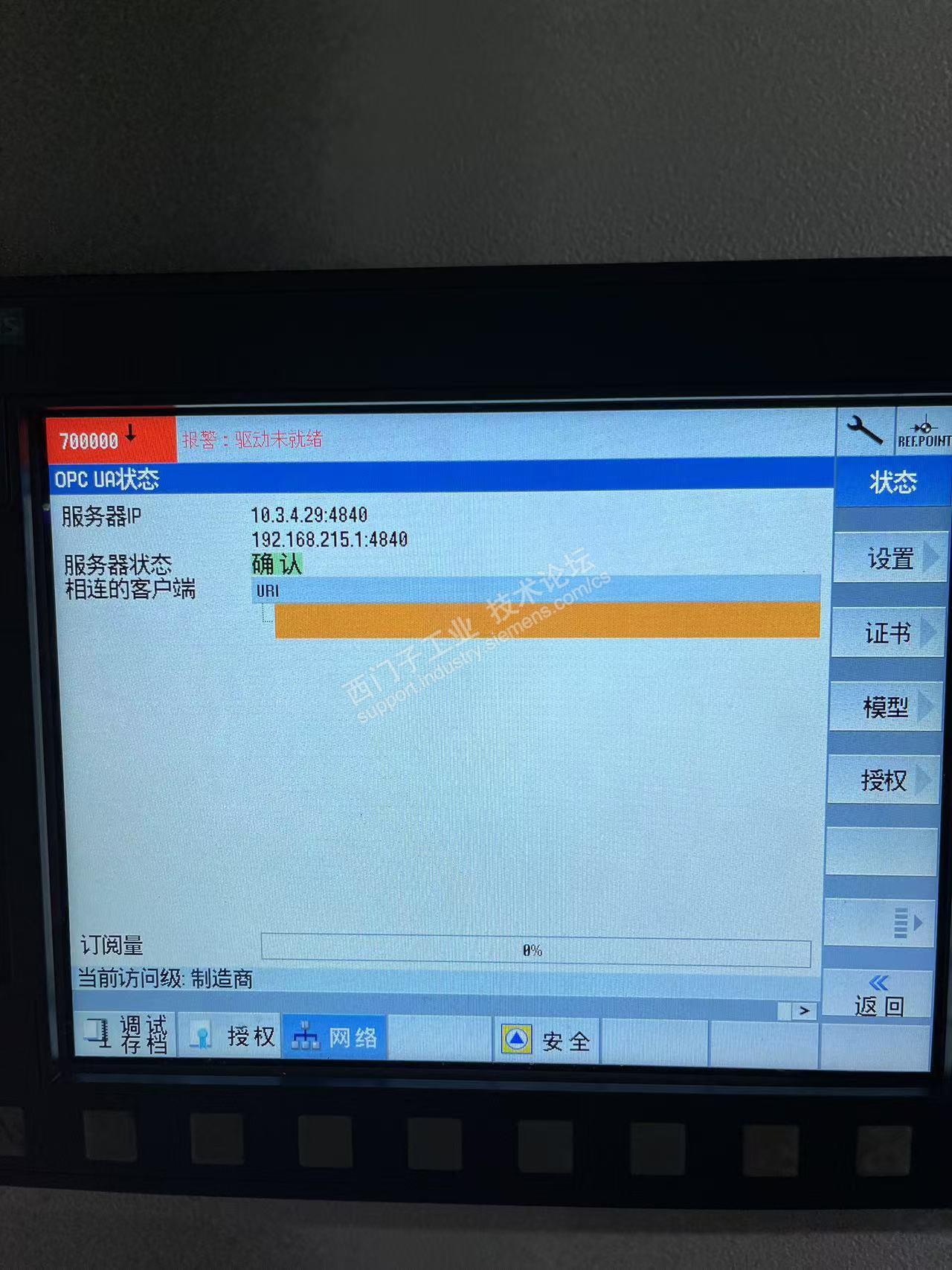

现在有一个NI-9189的温度采集卡,希望可以通过这个采集卡在828D的系统中读取采集卡采集到的温度。按照手册里设置完以后,在opcua状态这里显示不出来,客户端。这是什么原因呢?
