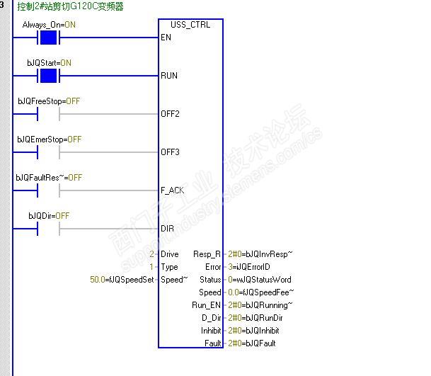

S7 -200 SMART 与1号站V20变频器,2\3号站G120C变频器USS通讯,无速度反馈
喝醉酒的小绵羊
    11
注册时间:2020-11-30
954
2024-11-20 15:42:52
现象:调试时,1号站给RUN=Ture时,大约5秒后启动,控制块无反馈值,报警ID=1(变频器无响应);
2号站给RUN=TRUE时,立即启动,但是控制块无反馈,有报警ID=3,(变频器响应奇偶效验错误);
3号站给RUN=TRUE时,立即启动,控制块正常,有反馈,无报警;
问题:1、1号站响应慢和无反馈值是什么原因?
2、2号站无反馈值是什么原因?
