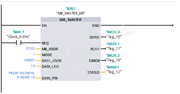

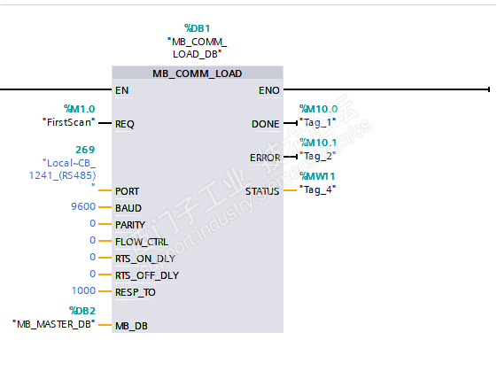

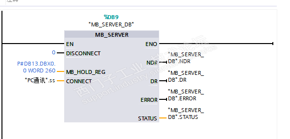

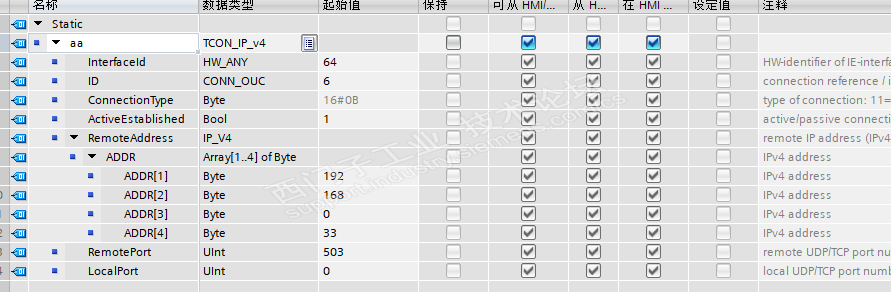

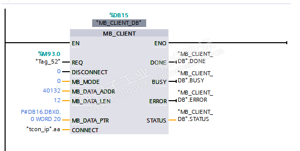

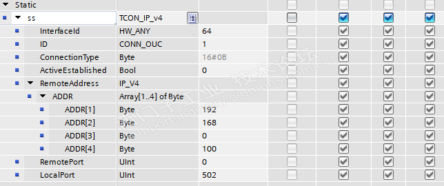

西门子1214Cmodbustcp通讯,1,PLC做客户端"MB_CLIENT"和RFID进行MODBUSTCP通讯,2、PLC做服务器"MB_SERVER"和上位机进行MODBUSTCP通讯、3、PLC做主站"MB_MASTER"和第三方设备485通讯。
1和2通讯是后来做的,加上后PLC做服务器"MB_SERVER"和上位机进行MODBUSTCP通讯数据读写时总是掉线,上位机打开时有时能通讯成功,但有时根本通讯不了。STATUS端报8380。
一、做服务器程序
二、做客户端程序
 三、做主站程序
