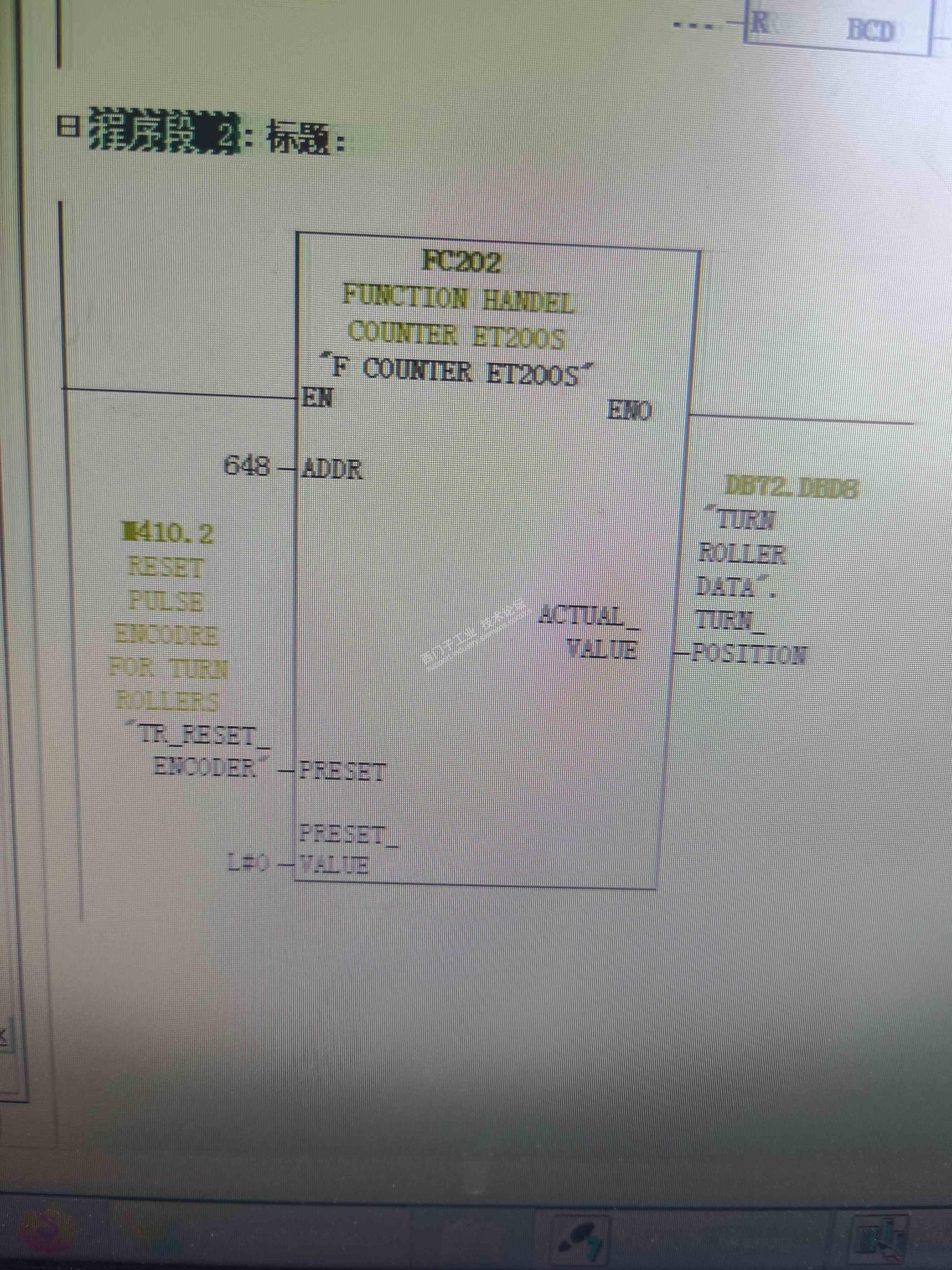

西门子这样寻址编程怎么找出地址

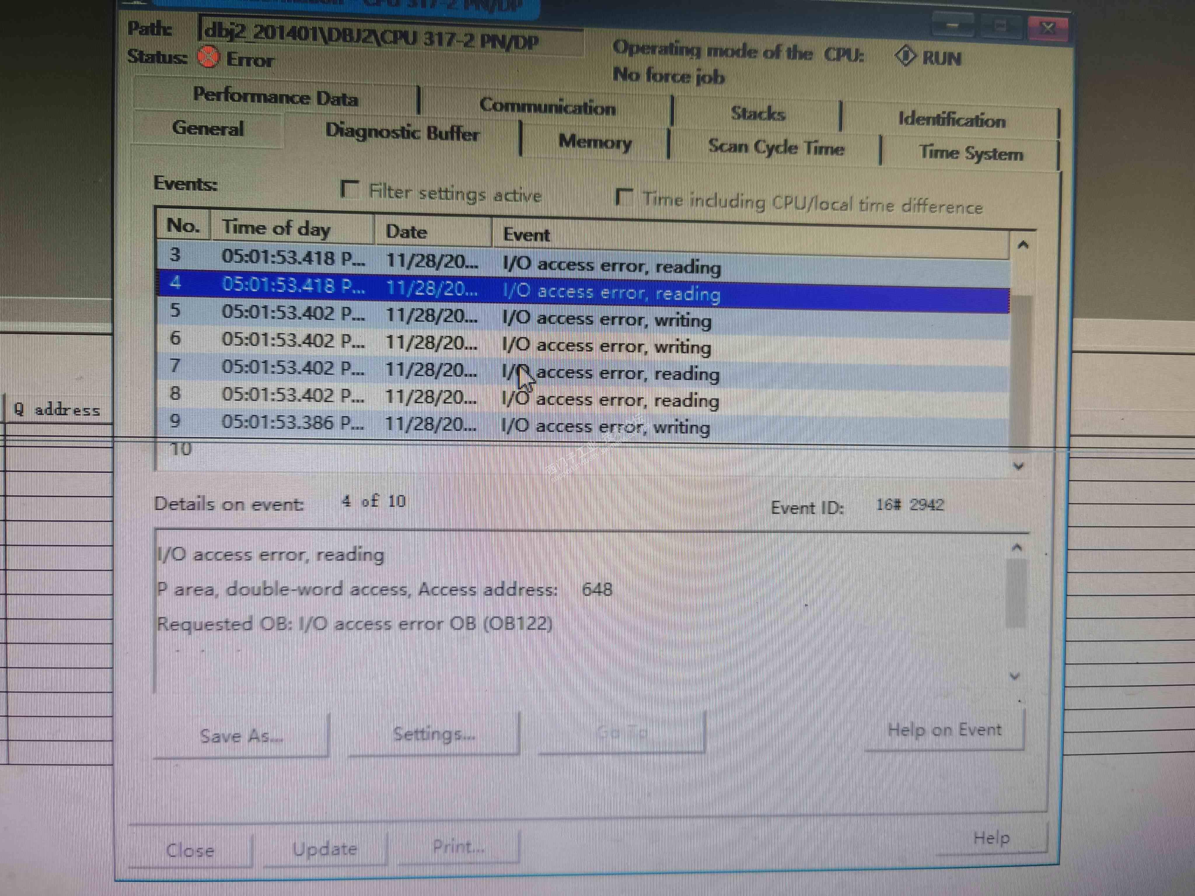

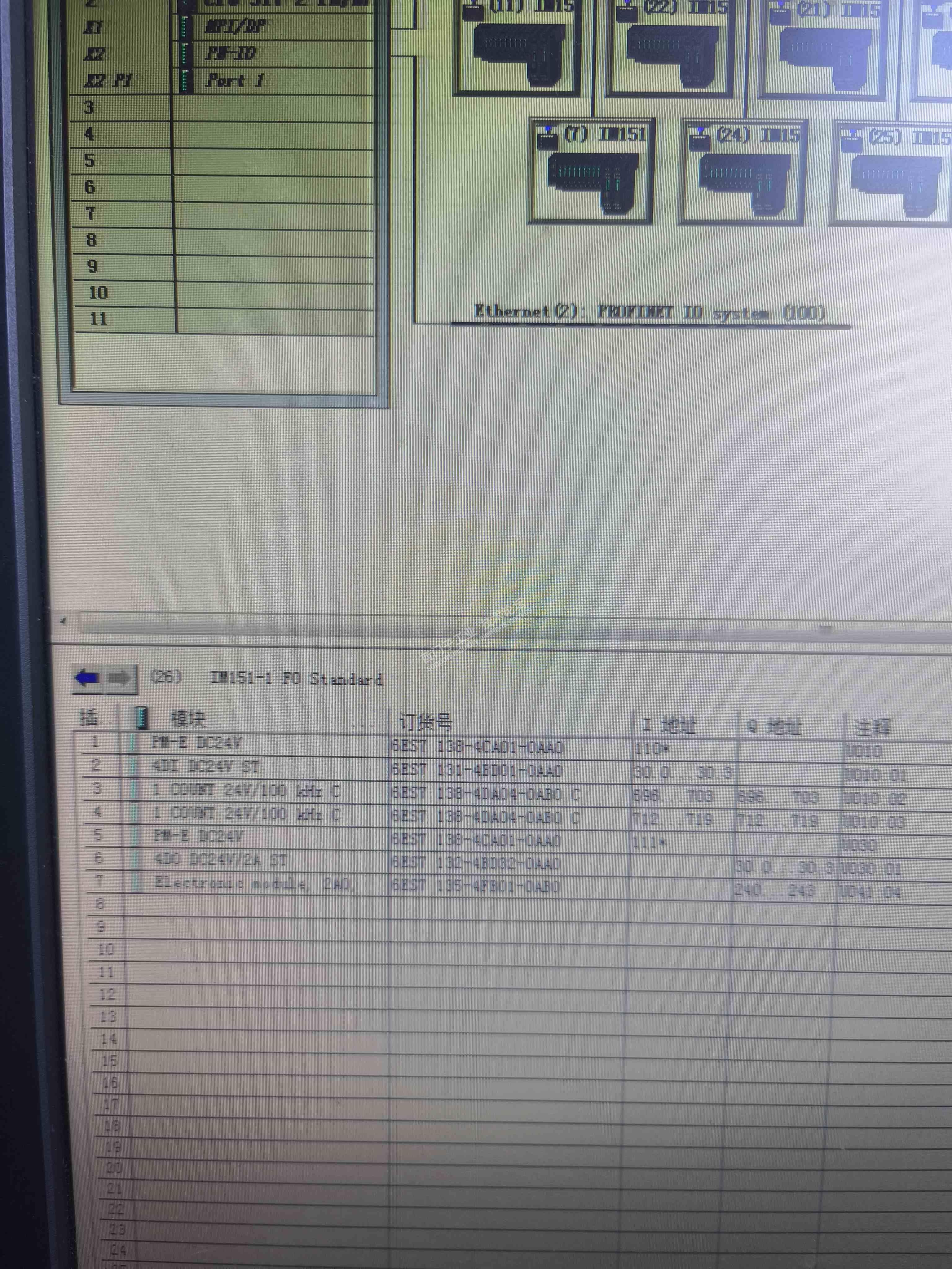

硬件组态没有648地址,系统诊断地址648问题,进行go to找不出648,请问怎样怎么才能找出,还有一个写出652实在找不到了
