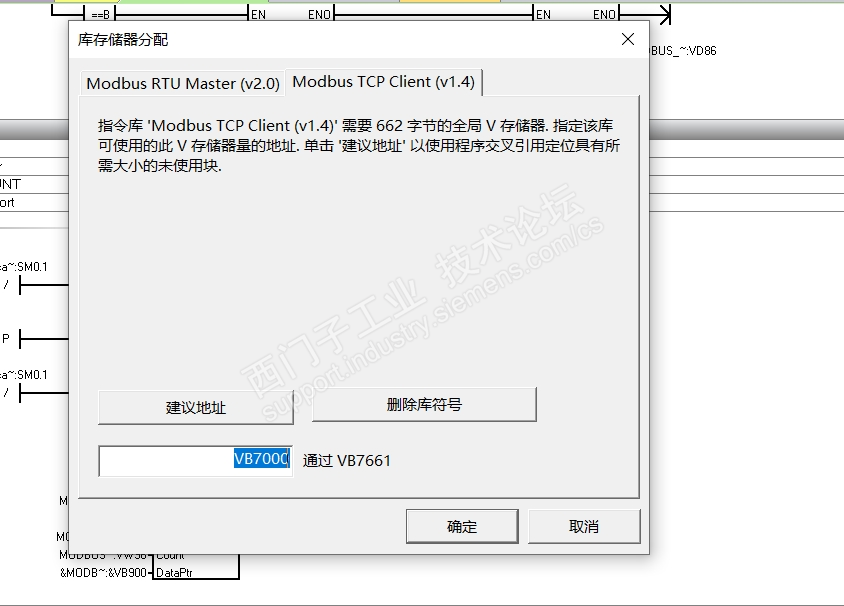

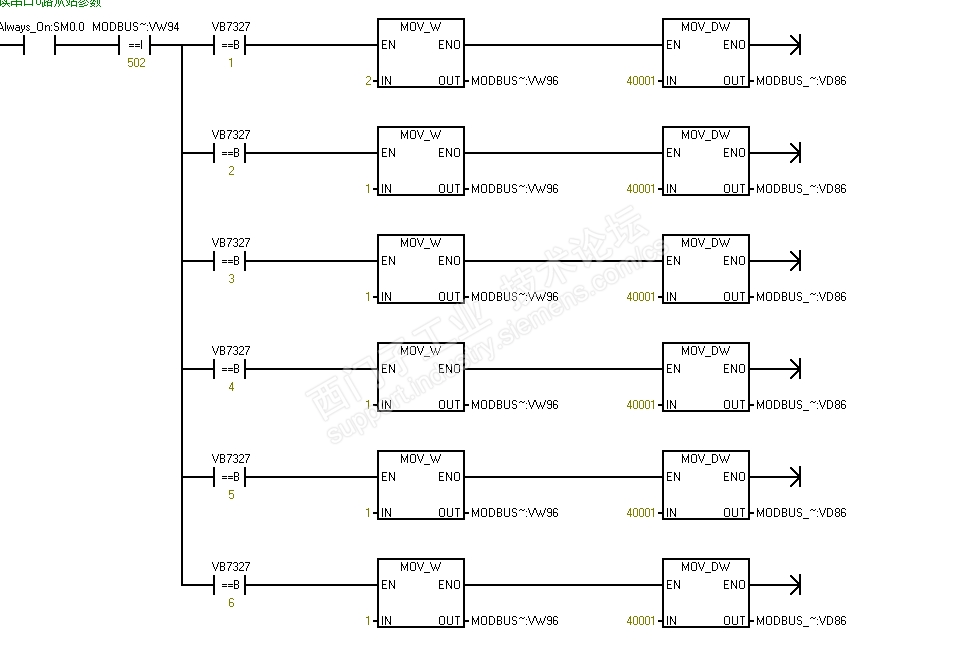

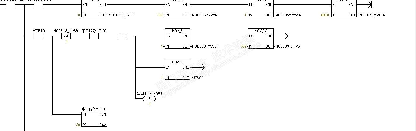

我现在是一台SMART200 PLC需要接两个串口服务器(PLC做客户端),走MODBUS TCP,调用两次MODBUS TCP_CLIENT指令,但是呢,PLC这边库存储区只能分配一次,那我串口服务器连接成功的地址V7594.0和站号地址VB7327等这些背景数据该怎么用在第二个串口服务器上
