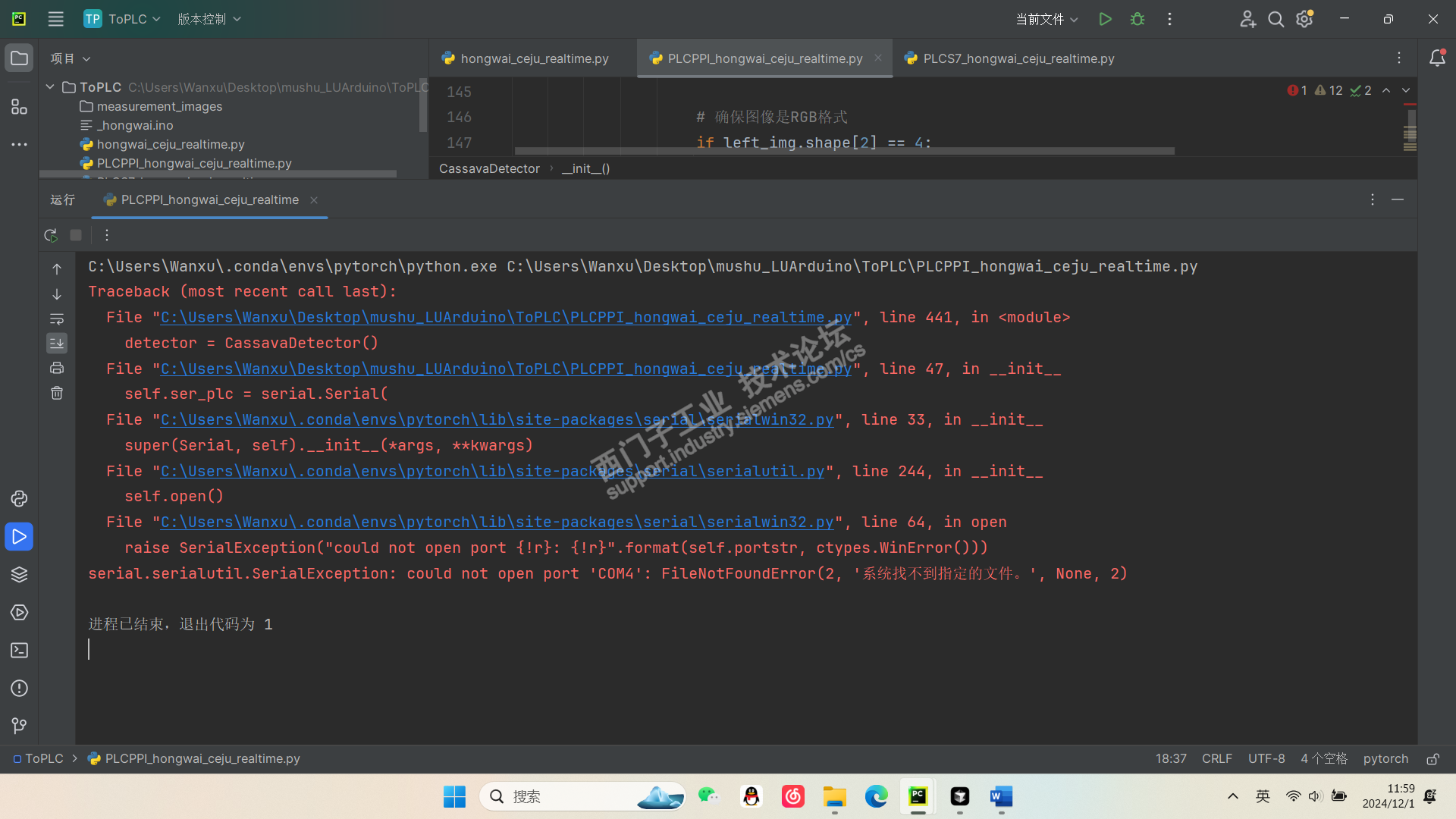

现在我需要用机器视觉方案进行测距,相机的深度距离就是我需要的值,我想把这个实时检测的值(保存在电脑excel中)传输给CPU的一个变量VD300中去。我用的是PC/PPI cable连接的PC和CPU,虽然microWIN的程序可以通过这根线缆将程序下载进CPU,但是并不能实现PC和CPU的通讯。
我是通过python写的程序,其安装了对应的PPI通信协议的库,PC/PPI cable的USB端插在电脑上,电脑的设备管理查找不到这个COM口。我多次尝试换USB口插,还是找不到。我用Arduino单片机的串口通讯,也是USB口,就能查到COM口。
最最开始是通过超声波传感器实现的,他用的是Modbus-RTU通讯协议,可以将深度距离值传输到CPU中。
所以我想问一下大家应该如何解决这个问题?
是需要买新的通信线吗?
还是说这个机器视觉方案行不通?
请大家帮我想想办法。
