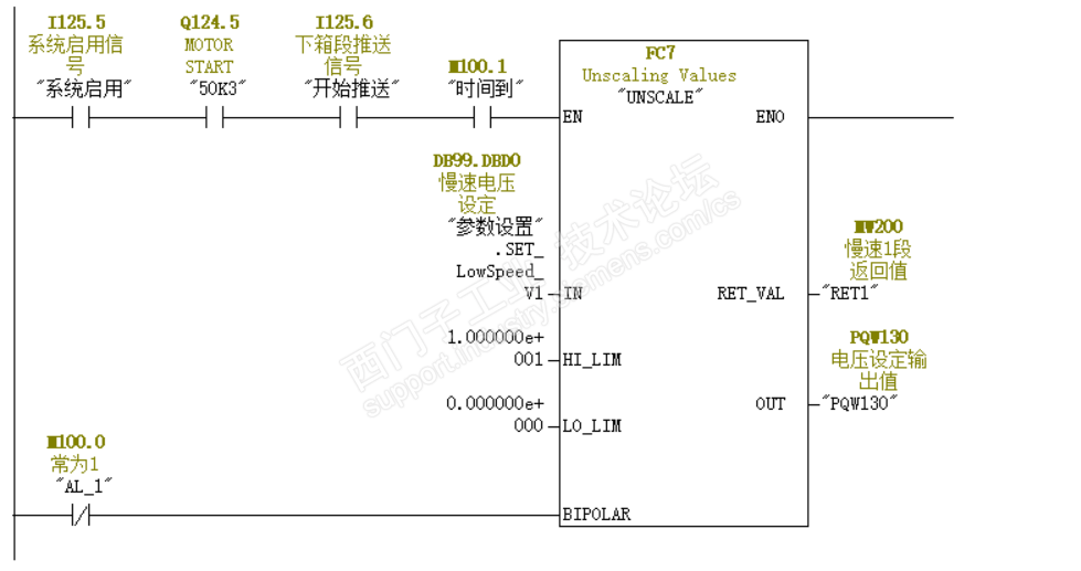

313PLC,模拟量输出控制比例阀程序,这样编程对吗?
念你丶
    11
注册时间:2022-01-12
1061
2024-12-12 12:42:43

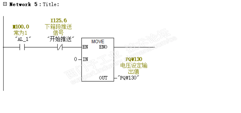

求助:模拟量电压输出控制比例阀运行速度,DB99.DBD0是HMI给定的0-10伏电压值,我这样编程可行吗?
或者是还有更好的编程思路吗?
