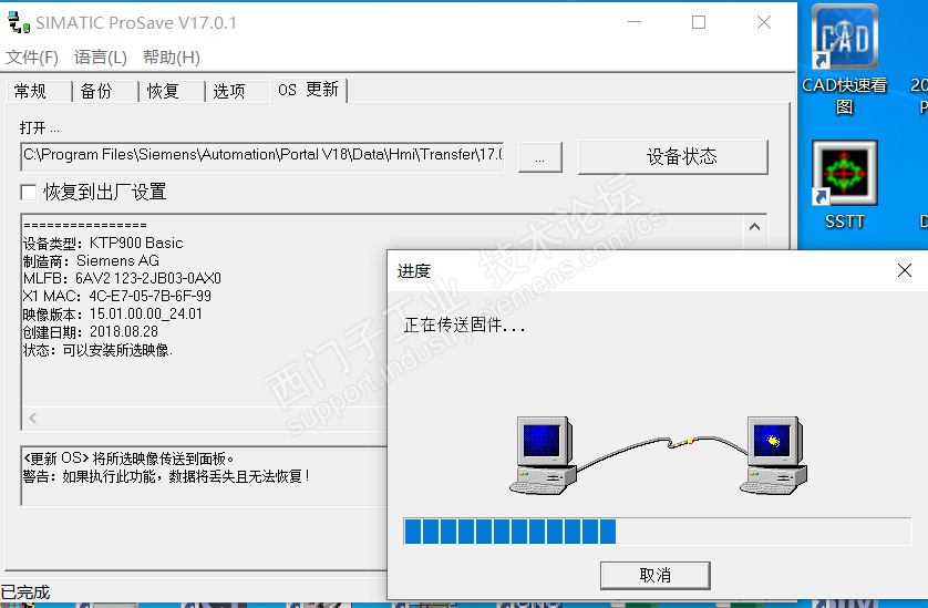

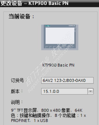

首先:在博途V18软件用PROSAVE在线看KTP900是V15.01版本.所以我也是组态为:V15.01,当传入画面后无法与PLC进行
通信。
我就用V18的PROSAVE更新KTP900,结果KTP900无法更新为:V17.0

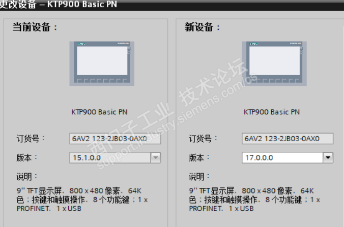

项目我也改为:V17.0版本了,为什么不能OS更新呢?
我在想是不是要用PROSAVE  V17的软件,于是我卸载了PROSAVE V18,装上PROSAVE  V17试试。
结果可以更新了。
更新成功了,传上项目也能与PLC通信上了。
分享给大家,少走弯路。
