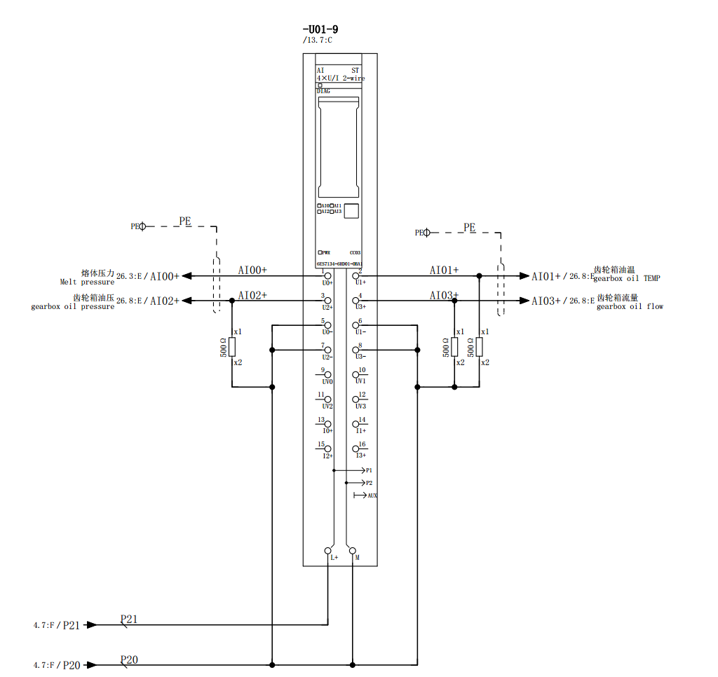

ET200SP,模拟输入模块,AI 4X U/I-2 wire ST ,可以接3线制的4~20mA信号吗?
提问者:随风不动
赵大猫 回答道:
可以接的,你的传感器(1、3)电源 和模块共源,就是白色底板模块的24+、24-,然后其他三根线接I0+  ;I1+ ; I2+。  U端都不用管
还有5人在找答案上回答了该问题,查看全部>
经测试验证,你说正确。
我多说一点,刚开始我看说明书也觉得不可以,所以我一开始就把电流并500欧电阻转成电压信号,也是可以的,但是精度会差一点
