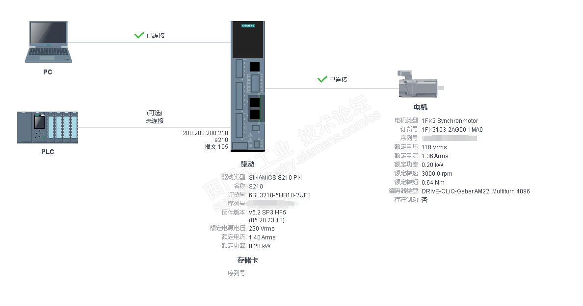

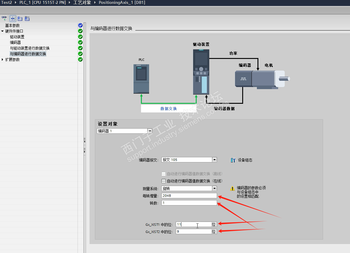

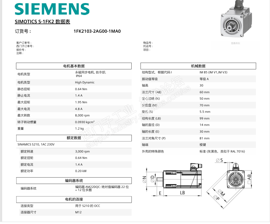

我用的是绝对值编码器 所有教程都说不明白箭头的地方怎么填
1206
2024-12-28 23:46:08
绝对值编码器不就是0圈到最大圈      对应0位到最大位的操作儿数吗?
多少教程都说不明白呀
