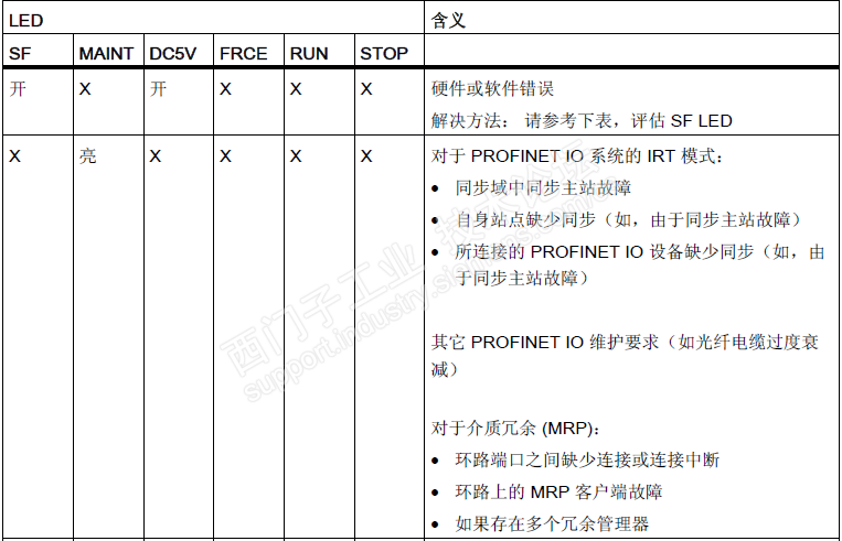

319-3 PN/DP MAINT故障
782
2025-01-15 08:42:38
如题,最近有一问题搞的摸不着头脑,很少见 MAINT故障,plc 出现此故障,run 指示灯还是正常运行,ping 分站都在线,但是组态在线监控全部都是离线?到底是离线还是在线呢?所谓的IRT模式是什么个意思。我还特地更换了一台CPU但是问题依然存在?有无过路大神指点迷津,谢谢了。
