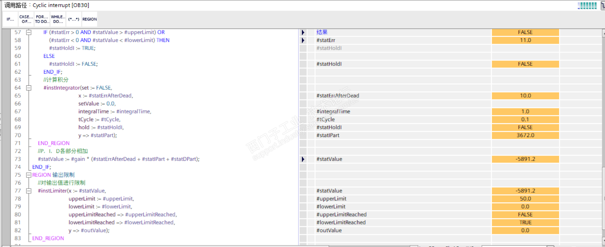

仿真时,实时数据人为的修改,当PID输出值到达上/下限后,#statValue一直在计算累积,且此时修改实时数据模拟PID无法动作,除非手自动切换一下;之前实际应用中我一直使用西门子自带功能块,此次想把TIAPhase3Lib中的PID功能块应用出现这种情况,还请老师指导下?
