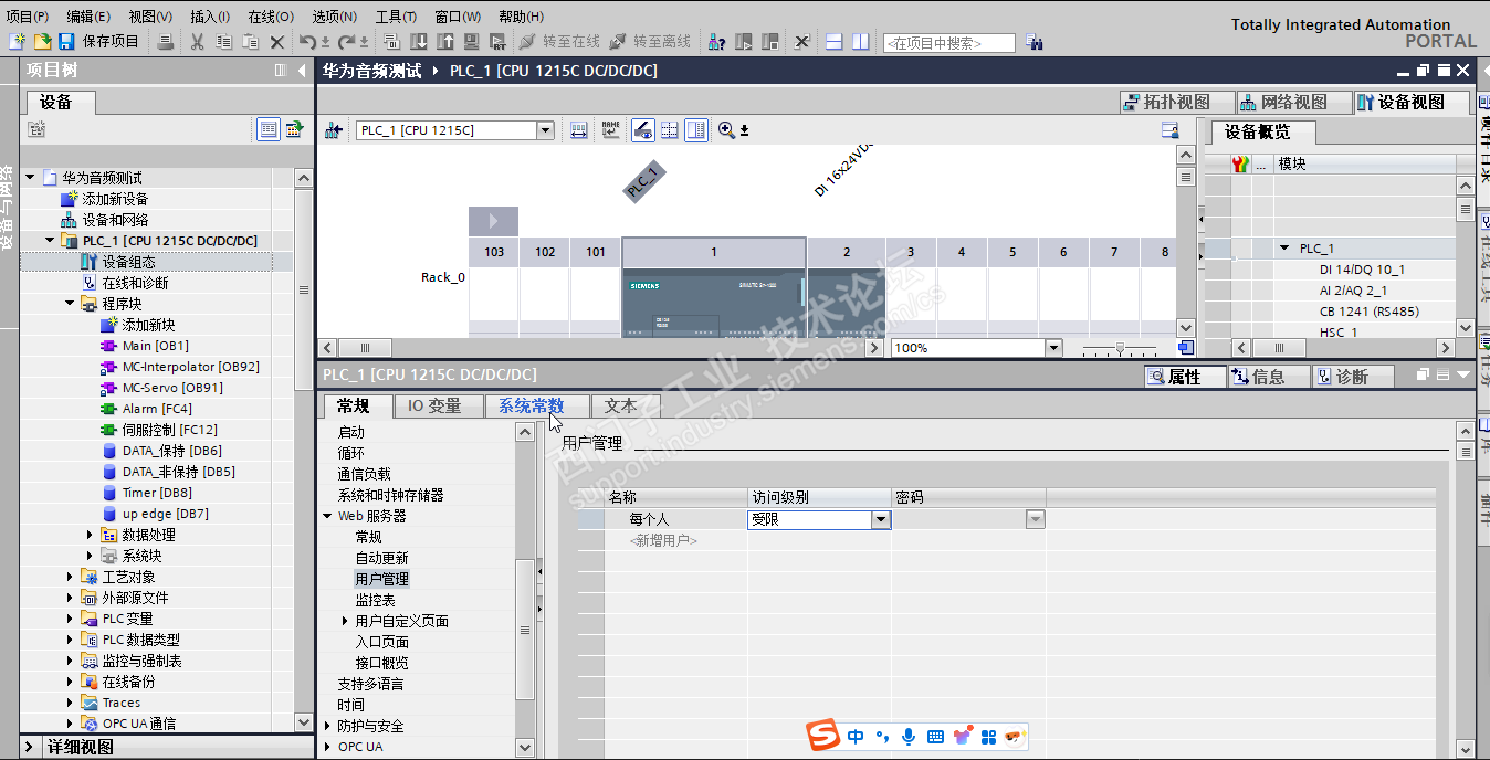

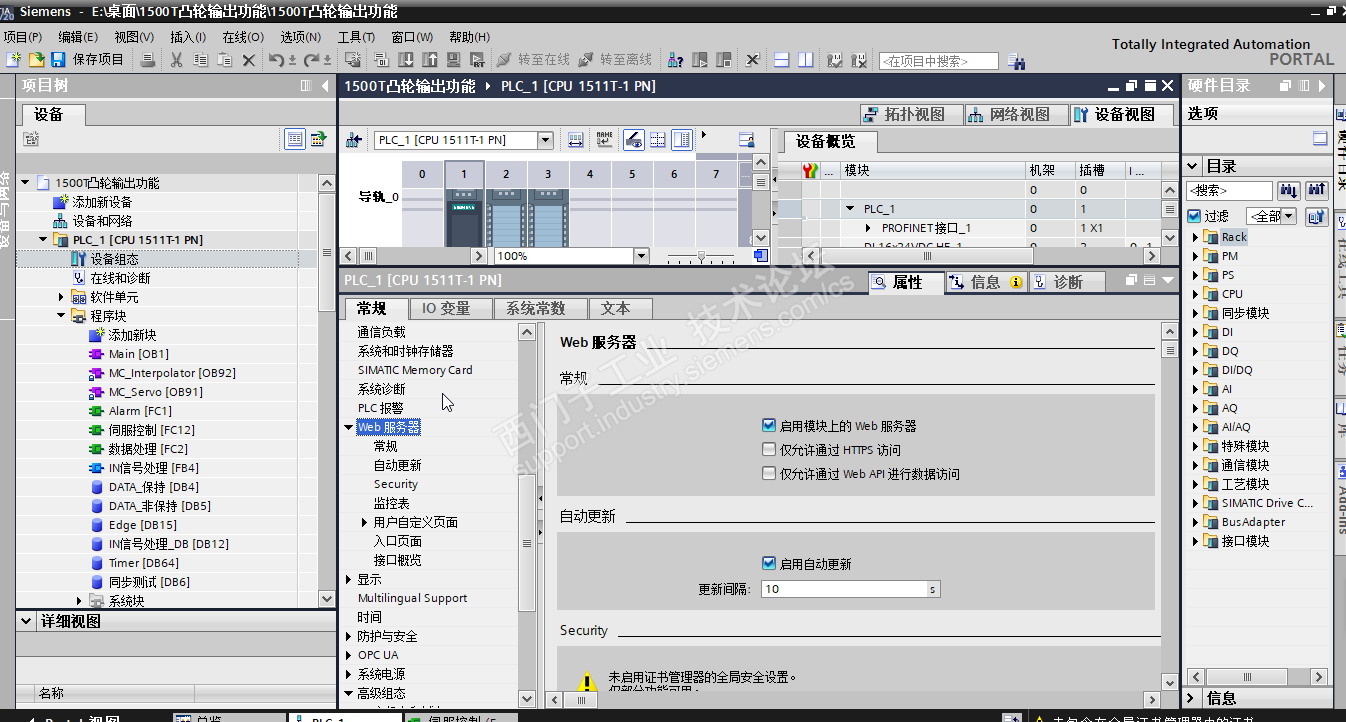

测试1511T web服务器,发现没有用户管理,导致无法设置权限(比如变量读写、CPU故障诊断等)。启用web服务器,登陆网页后,只能查看CPU固件版本,无法变量读写、CPU故障诊断等。

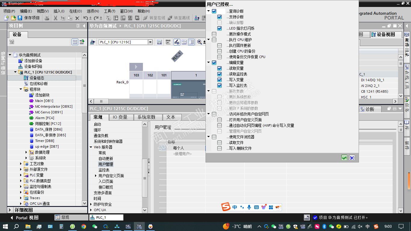

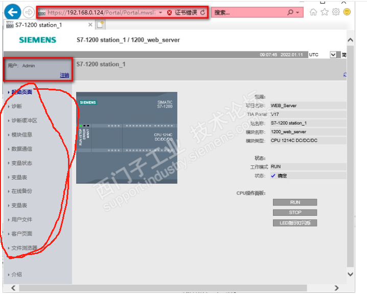

但是1200PLC就有变量读写、CPU故障诊断等,可以设置操作权限。
