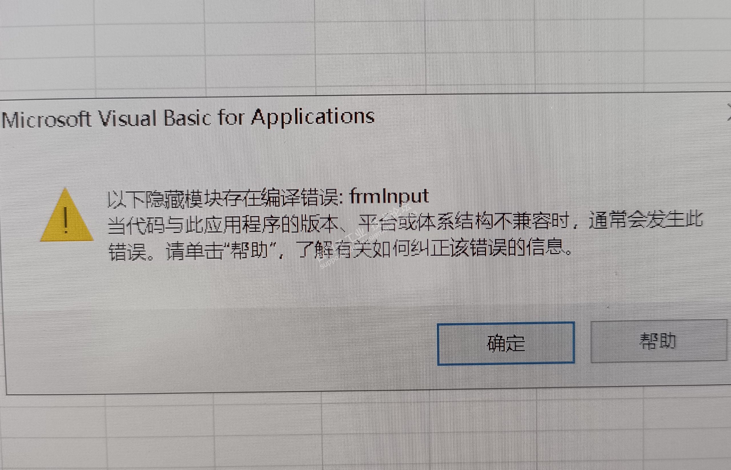

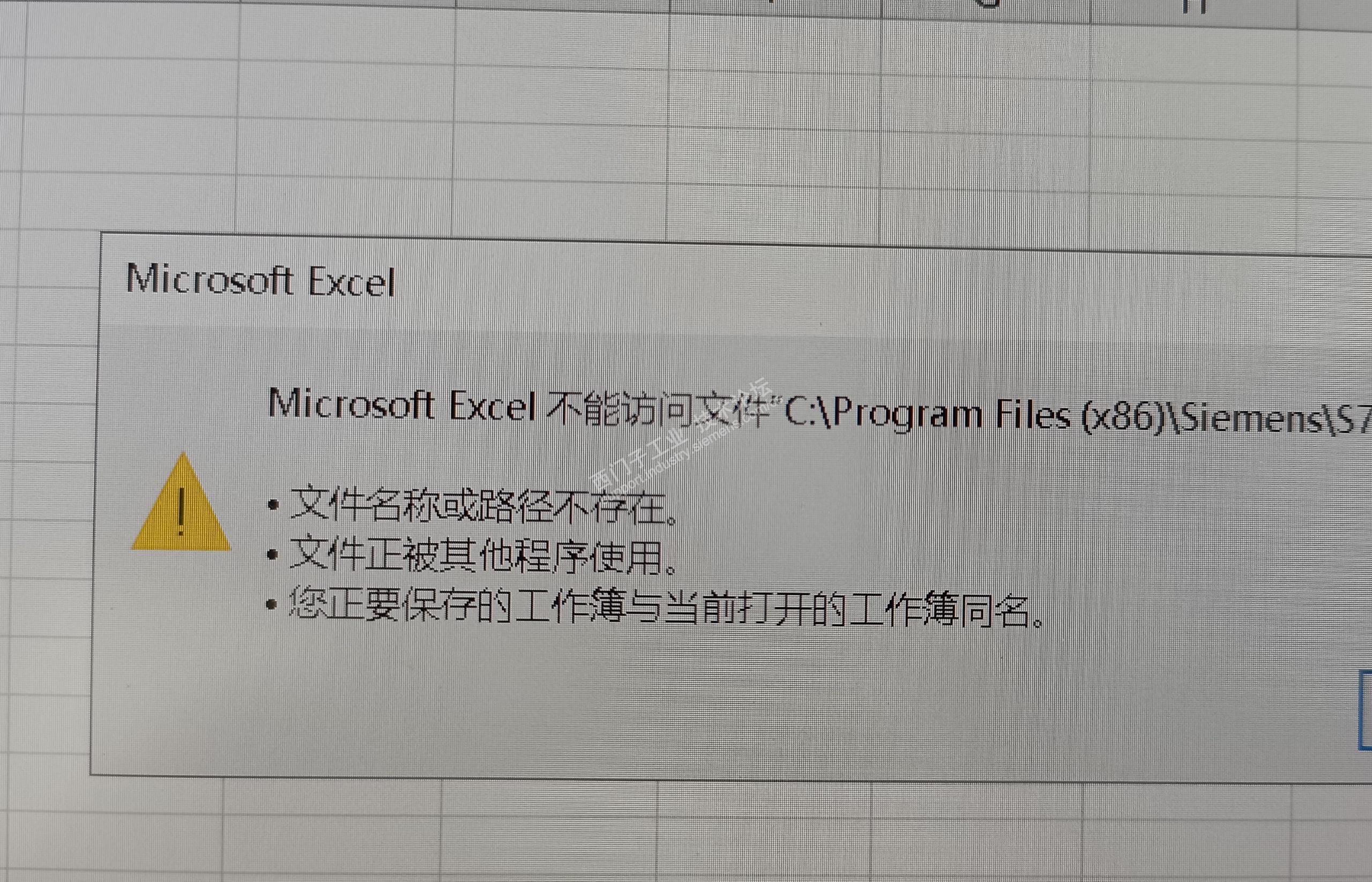

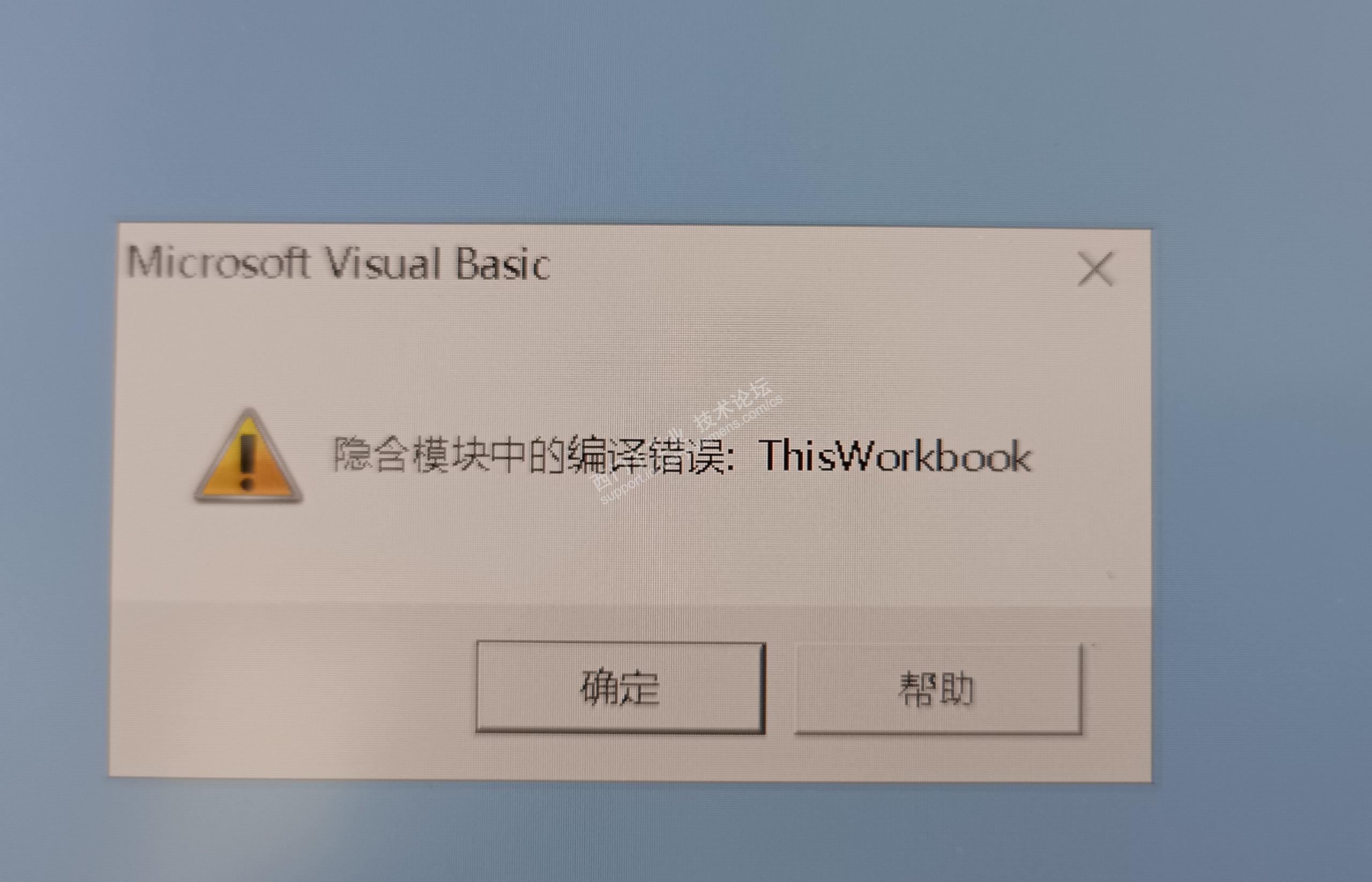

现在有个项目需要用Excel与S7 200 smart实现数据读取和写入,查了相关资料,设计如下:
用S7 200 PC access smart V2.3作为OPC,从S7 200 Smart 获取数据,然后通过Excel加载项导入 OPCS7200smart加载项文件,在Excel开发工具上生产工具插件,填写数据地址来读写。
现在有以下问题,主要是Excel添加OPC加载项时报错(Excel为启用宏的工作簿):
1、用Excel2007 (S7 200 PC access smart帮助文档说支持2007 或者2010版Excel),加载项报错,信息如下
2、用Excel2010,加载项报错,信息如下
3、用Excel2016,加载项报错,信息如下
求大神指导下
