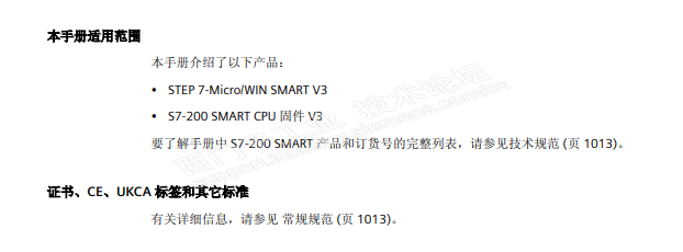

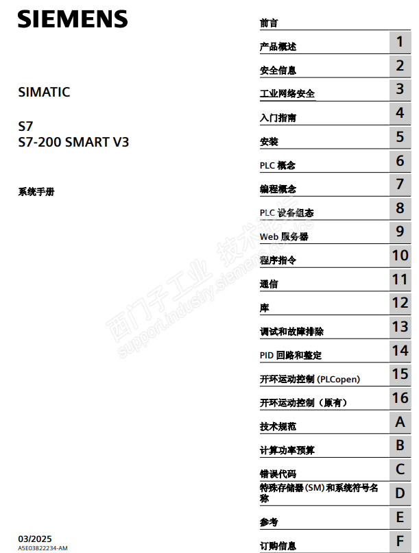

今天上西门子官网搜索到smart200 V3的说明书

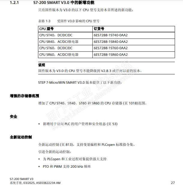

STEP 7?Micro/WIN SMART V3.0 也会更新
在新功能中对于以下cpu型号有影响

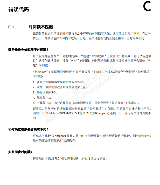

ps:另外关于老版本时间戳的问题可能会得到解决
