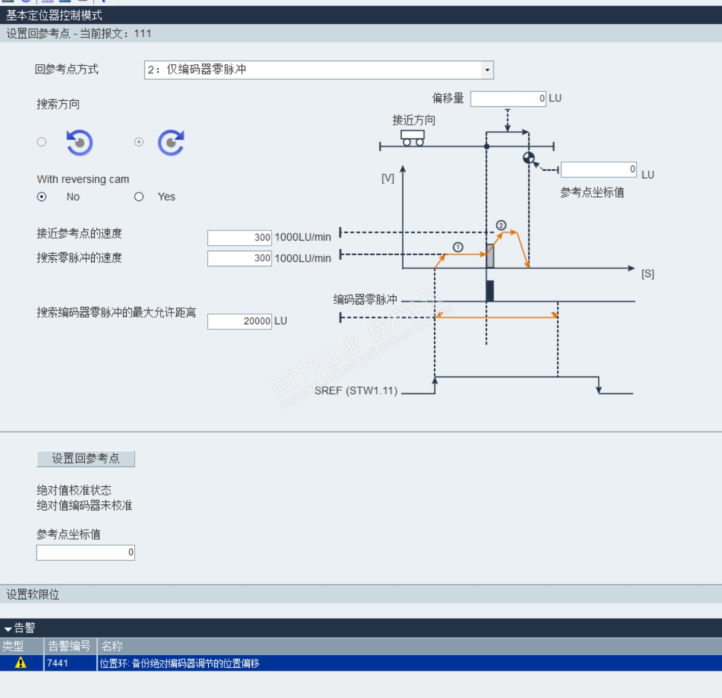

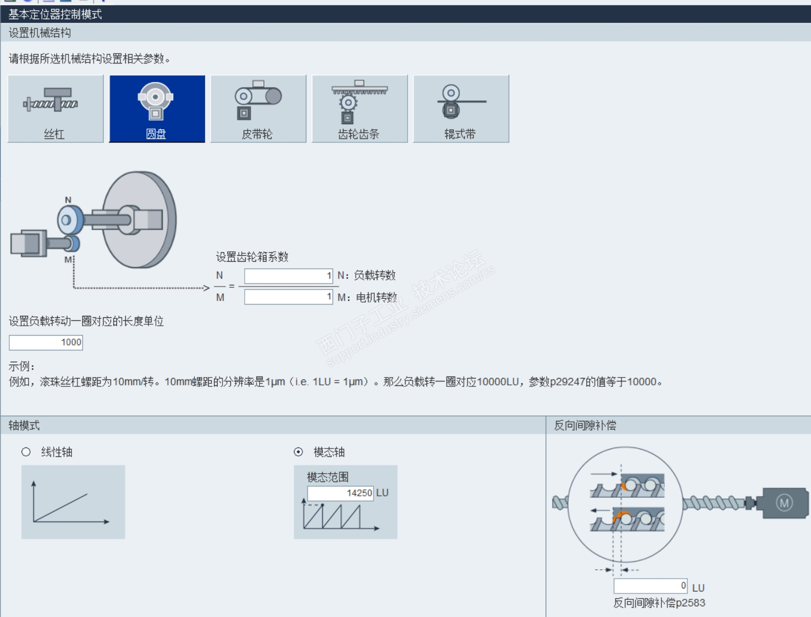

当前工程有一台V90伺服多圈绝对值编码器电机与SMRT 200 PLC通过总线通讯,伺服电机带动转盘做圆周运动,替代原有的凸轮分割器,每次转动1/4,减速比为57,算出电机每次转动14.25圈,转盘即可转动1/4,通过V-ASSISTANT软件调试伺服为模态轴,参数调整如图:负载转动一圈为1000个单位,模态范围设为14250,这样设置后无法执行设置回参考点功能,显示编码器校准失败,但是如果把模态范围设为1000的话就可以校准成功,请问一下哪里设置有问题?
