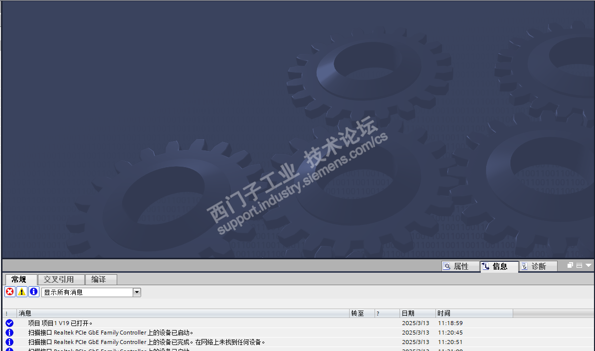

更新设备的时候显示无法在网络上找到任何设备

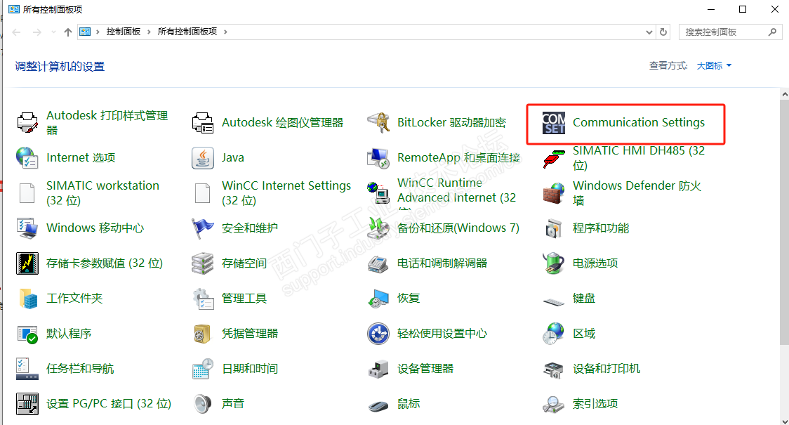

1、打开控制面板,找到“Communication Settings”选项,然后单击打开

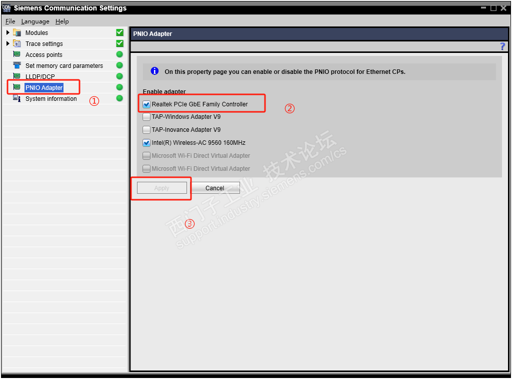

2、选择“PNIO Adapter”,在右侧菜单选择电脑连接PLC的以太网卡,然后点击“Apply”应用设置

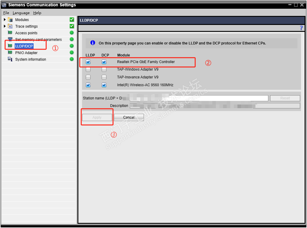

选项“LLDP/DCP”也作同样设置

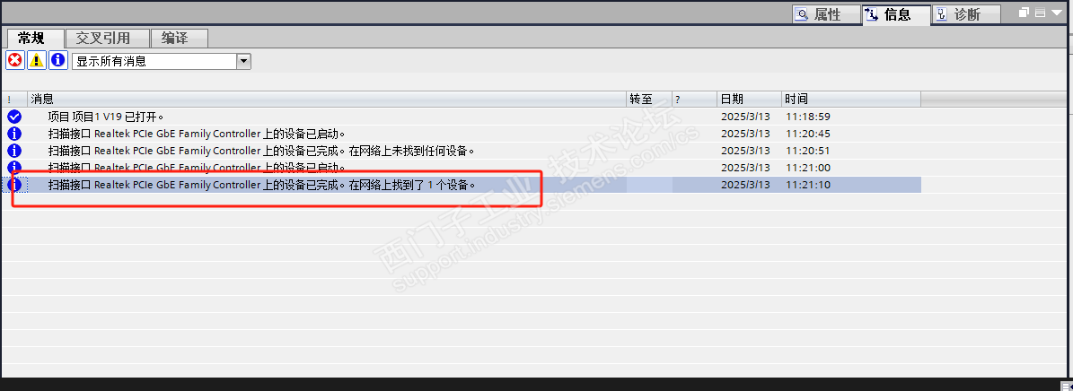

结果:重启后可以把PLC搜索出来
