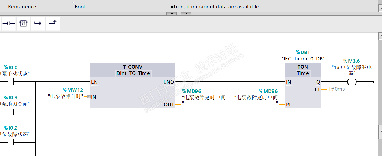

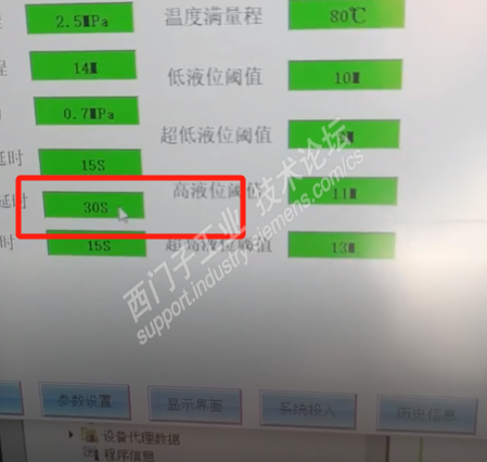

如图所示,昆仑通态触摸屏写入32以内,1200计时器可正常显示,大于32即显示负数,

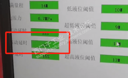

应该是一个字长度65535,去掉符号位后是32767,所以长度不够?但是用双字也不行啊!到底是问题出在哪里呢?昆仑通态界面也做了通道处理
