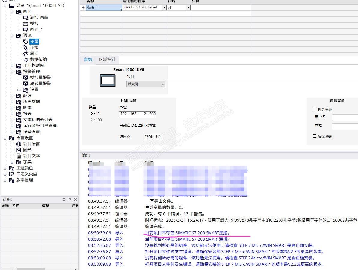

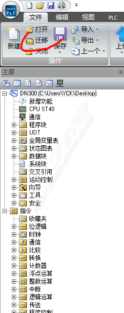

PC上安装了 200 smart v2.8.1
和200 smart v3.0
当CPU组态成30或者20系列的时候
用smart line V5导入V2.8.1版本编写程序变量
会提示失败
提示如下
“当前项目不存在SIMATIC S7200 SMART连接。
没有找到所必需的组件,该功能无法使用。请检查STEP7-Micro/WINSMART是否正确安装。
打开项目文件时发生错误,请确保安装的'STEP7-Micro/WINSMART'的版本是V2.3或更高的版本。”
解决方法:
暂时把CPU更换成40以上的就可以了
包括40
