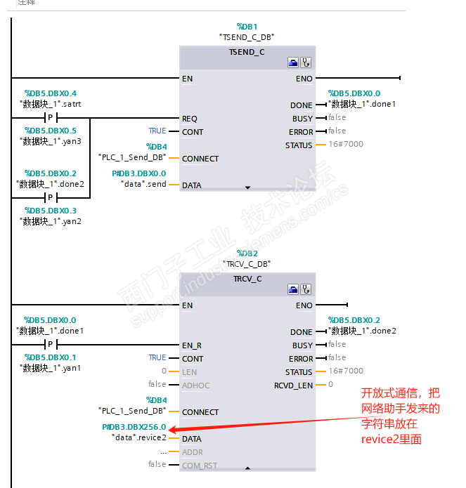

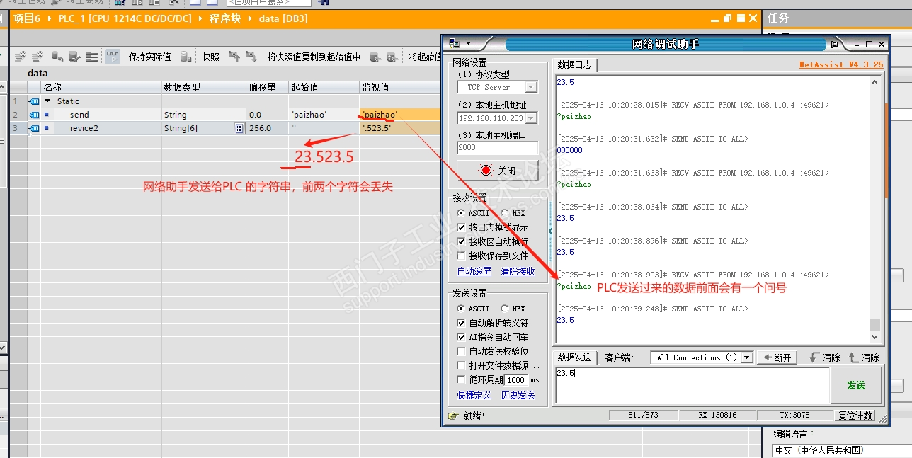

在用网络调试助手对1200PLC 开放式通信时 发送字符串给PLC  但是在PLC接受的缓冲区里,前面两个字符会丢失,

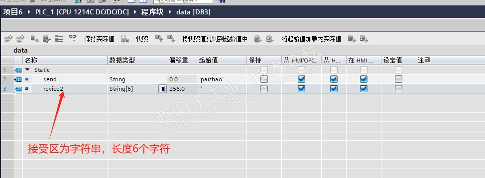

在DB块里新建两个字符串,接受区为6个字符的字符串
在OB1里编写如下通信程序
通过网络调试助手给PLC 发送字符串,但是在接受的DB块里  前面两个字符自动丢失了
而且每次同网络调试助手发送数据时,会每次往前覆盖两个字符,有没有什么办法能够,自动显示全部的字符串
