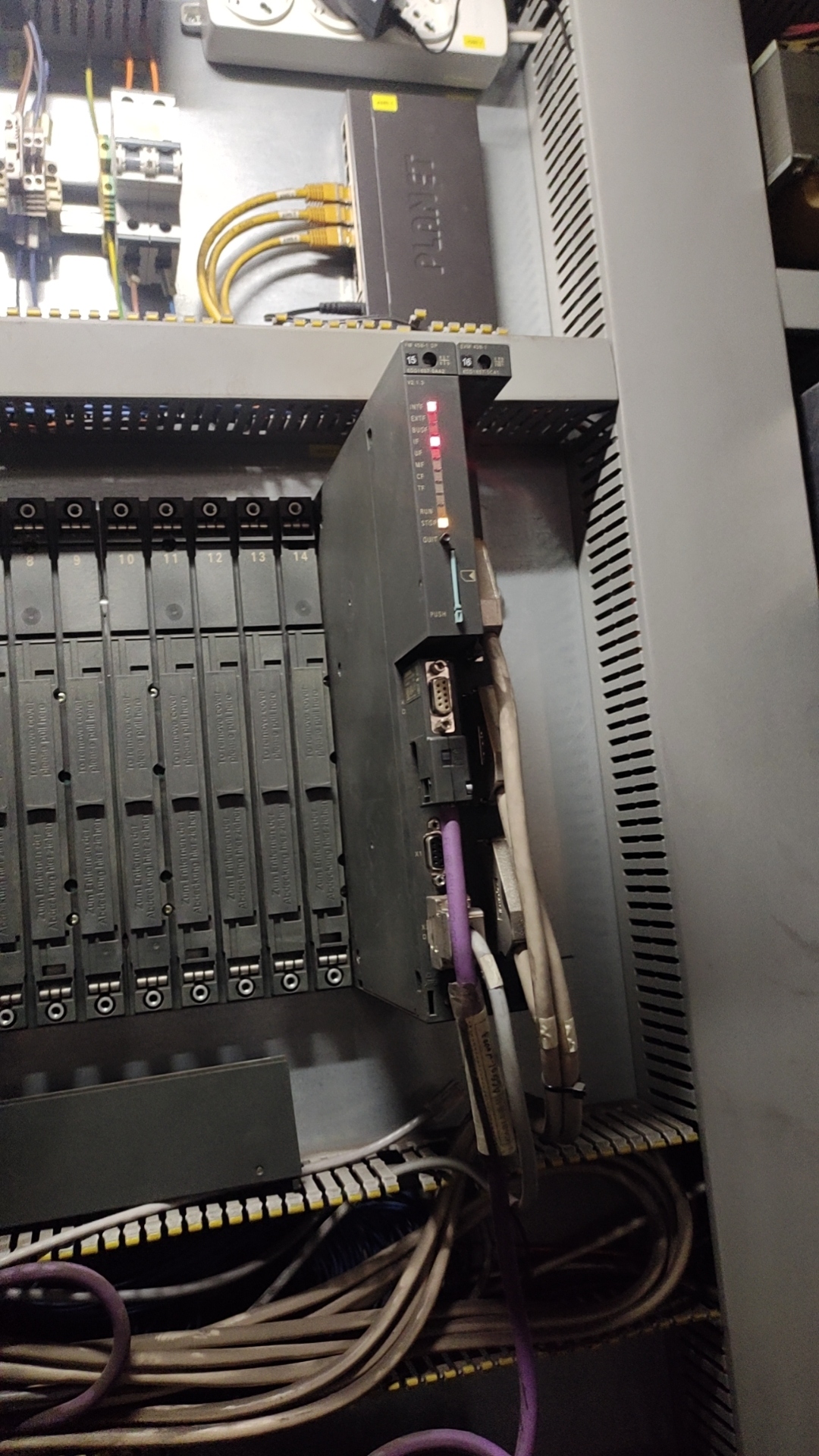

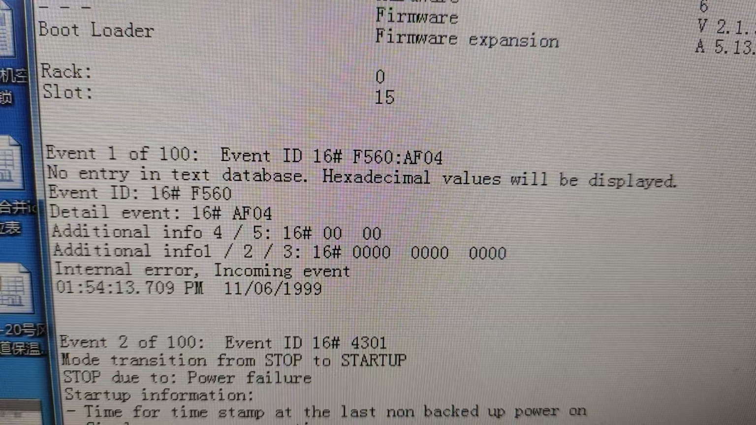

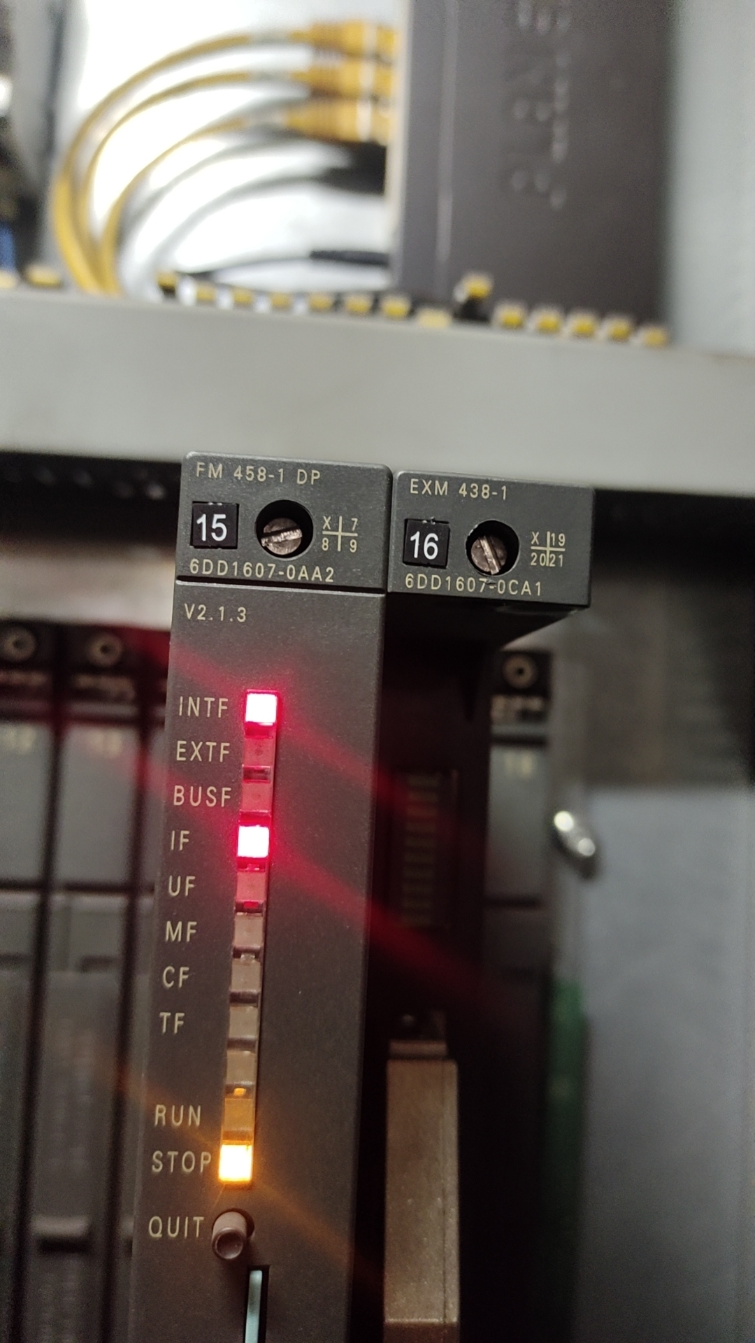

fm458通讯模块和EXM438接口模块使用,458模块同时报intf,if灯和stop灯导致模块停止,上电下电后恢复,但30分钟左右又会报
