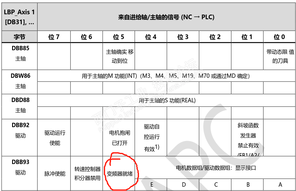

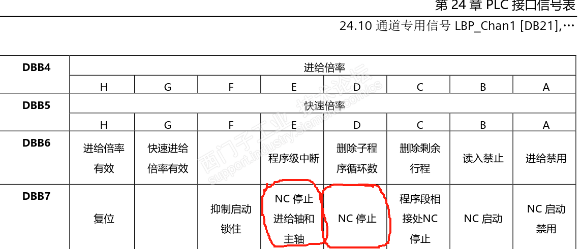

描述:目前程序停止时,主轴停止旋转,程序使用的是DB21.DBX7.4,将此信号改为DB21.DBX7.3后,程序停止主轴不停止旋转,但是在程序停止(cycle stop )或者主轴暂停(spindle stop)状态下,开加工门,主轴驱动就绪 db36.dbx93.5 =0 ,造成plc报警。
设备是带安全集成的。
问题1,驱动就绪 db36.dbx93.5 是nc 给plc的,这个信号如何处理?
问题2,db21.dbx7.4与dbx7.3 就是停止主轴的区别?
别家的设备配置相同的条件下,使用db21.dbx7.3的状态,程序暂停或者主轴暂停,db36.dbx93.5一直为1,
我的思路是做处理让db36.dbx93.5一直为1
请教各位老师,解我困惑
