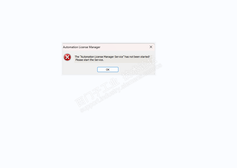

最近几天Automation License Manager Service 无法启动,各种办法都用了包括重装,都不能解决!有了上次SmartV2.8的经验,清早爬楼发现众友都出现这个问题!现总结下:
Automation License Manager Service 不启动的原因是: Win10叕更新了,5-16号左右,我是5-17出这个问题的。
解决方法:下载Siemens_Automation_License_Manager_V6.2_SP3这个版本。
版本连接:https://www.industry-mobile-support.siemens-info.com/zh/article/detail/114358?displayLang=en(怕众友有人忘记密码了附百度链接: https://pan.baidu.com/s/1cvFzHTzrAv5quhsy30DB3g?pwd=wpu9 提取码: wpu9 )
