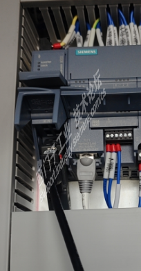

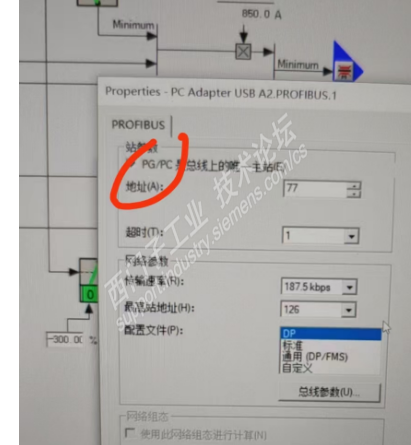

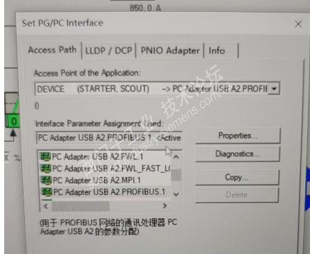

项目使用1200主站dp模块(CM1243-5)+6ra80DP通信,笔记本使用pc adapter usb a2连接6RA80连接时一切正常,如果选择pg/pc是唯一主站,则装置已启动,装置就报F1910,starter可以在线.       如果不选择pg/pc是唯一主站,则装置可以运行,stater就自动离线。
