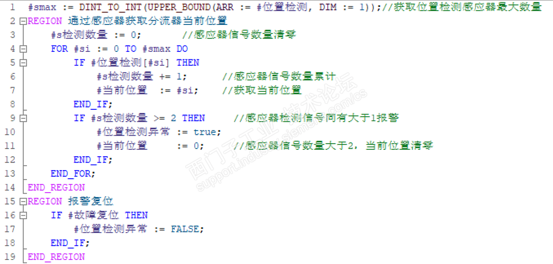

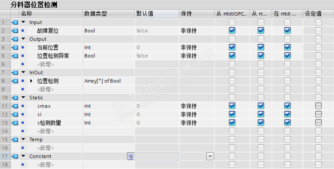

         下面分享一个应用案列,项目应用场景:分料器有诺干料道,通过三相异步电机来切换料道,用感应器信号来判断当前选择的料道,每次只能有一个料道检测感应器有信号,当料道检测感应器信号大于一时,输出报警信息。项目使用S7-1500PLC,采用博图V19编程。详细代码请见附录
附件1   功能块接口
附件2 程序
